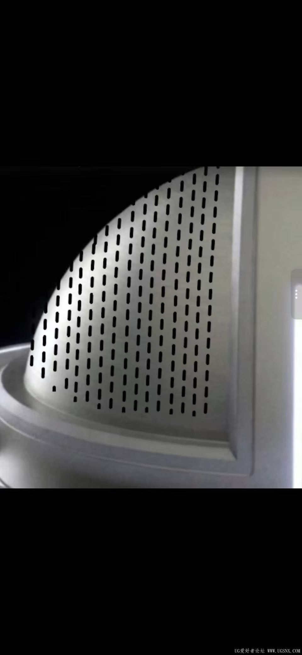

这种图形的阵列怎么实现的,普通的阵列方法会出现孔大小不一样、间距不一致等问题,求各位大佬解答

填充阵列

随形阵列

阵列特征里面有一个定义边界,你试试。

整列应该可以的,约束到面,然后在定义边界

阵列特征左上选项中的更多,跟随面,与输入相同。慢慢摸索。可试一下。E:\UG图档\课程学习文件\02建模\06扫掠\07
