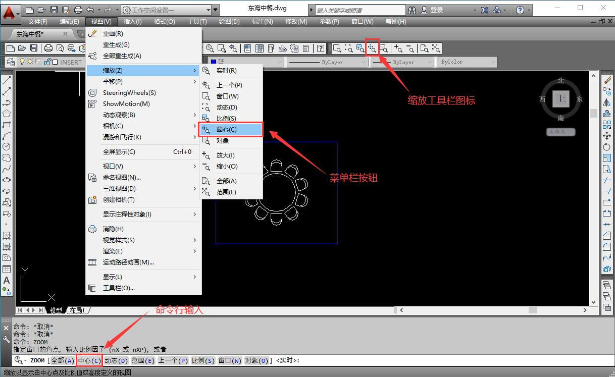

显示由中心点及比例或高度指定的视图。
操作方式
命令行:ZOOM→C
菜单栏:视图→缩放→圆心
缩放工具栏:
中心缩放图标
“操作命令位置”界面

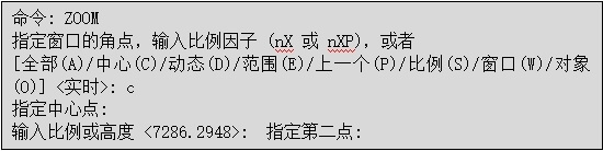

执行以上命令后,命令行会显示以下信息:
注:需要退出命令,按ESC键退出

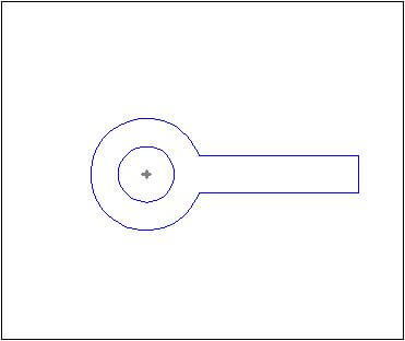

中心缩放前:

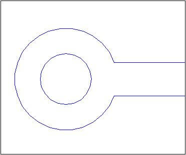

中心缩放后:
