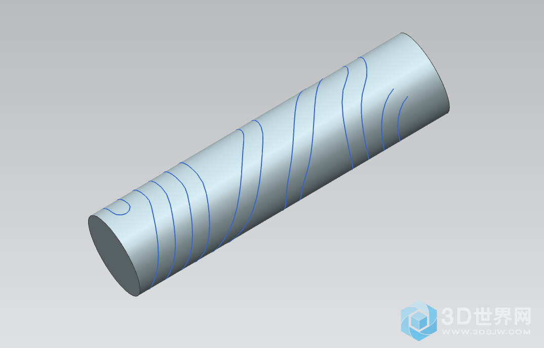

在圆柱上画这种线怎么画啊,上传了附件

是双螺旋线吗,有点看不明白线绕法,如果只是 双螺旋的话只要投影就可以了

可以是双螺旋,但是他不是规则的螺旋,一下平的绕,一下斜着绕

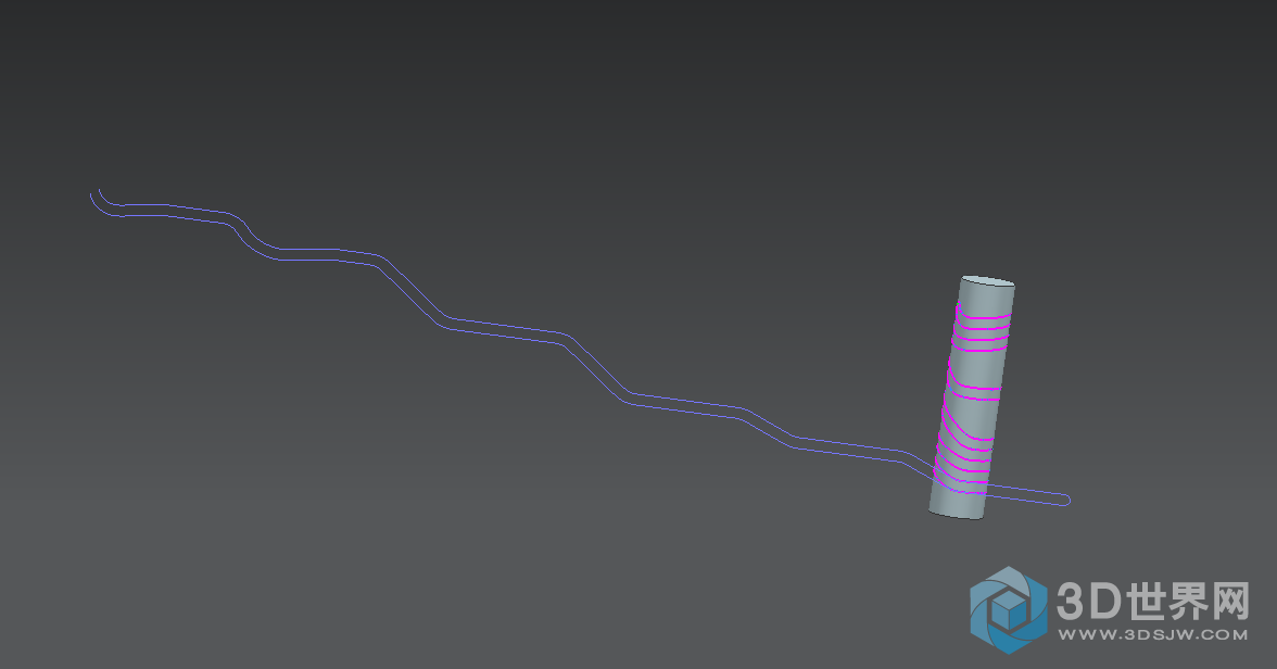

发表于 2021-11-2 17:42:39 | 显示全部楼层
有数据的话可以在平面上话在缠绕上去
85
2098
2098

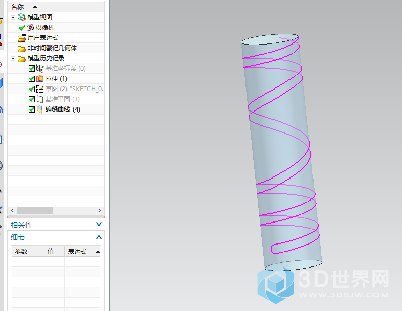

发表于 2021-11-2 17:50:51 | 显示全部楼层
应该是用缠绕曲线画的
85
2098
2098
发表于 2021-11-2 18:04:26 | 显示全部楼层
随手用缠绕曲线画的 ,有点丑别介意。

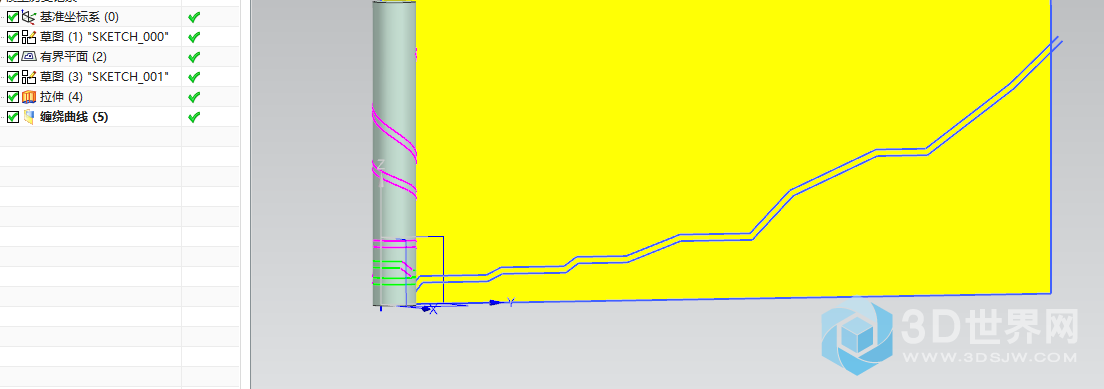

将曲线展开

草图是咋样的呢
