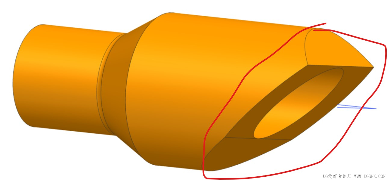

这里该怎么画出来圆的样子呀

没看懂 你说的是哪里

有情感的NPC 发表于 2025-10-29 14:35
没看懂 你说的是哪里
这里的。

没有其他视图吗?

先把线画出来,然后在通过这几个面铺一下曲面,应该可以吧?就先不要管这几个线,画一个管子,然后在中心轴平面上,把你圈起来的几条线给画一下,然后在拉条直线做交取曲线,给这个切一下?

你上传的图纸比例好像还不对呢。。然后我这画了个,尺寸标完了也没看到哪里需要画个圆弧过渡啊。

这里都是圆角的,没有直棱直角的。就像从一根管子斜切下来一样。

做草图 那两条角度线画角平分线 做旋转出圆锥面 去修剪试试
试过后还不满意的话就扫掠曲面去修剪

草图建模吗?简单直接在草图中倒圆角不就得了,如果是实体建模就先建一个体,然后求和倒圆角不就完成了

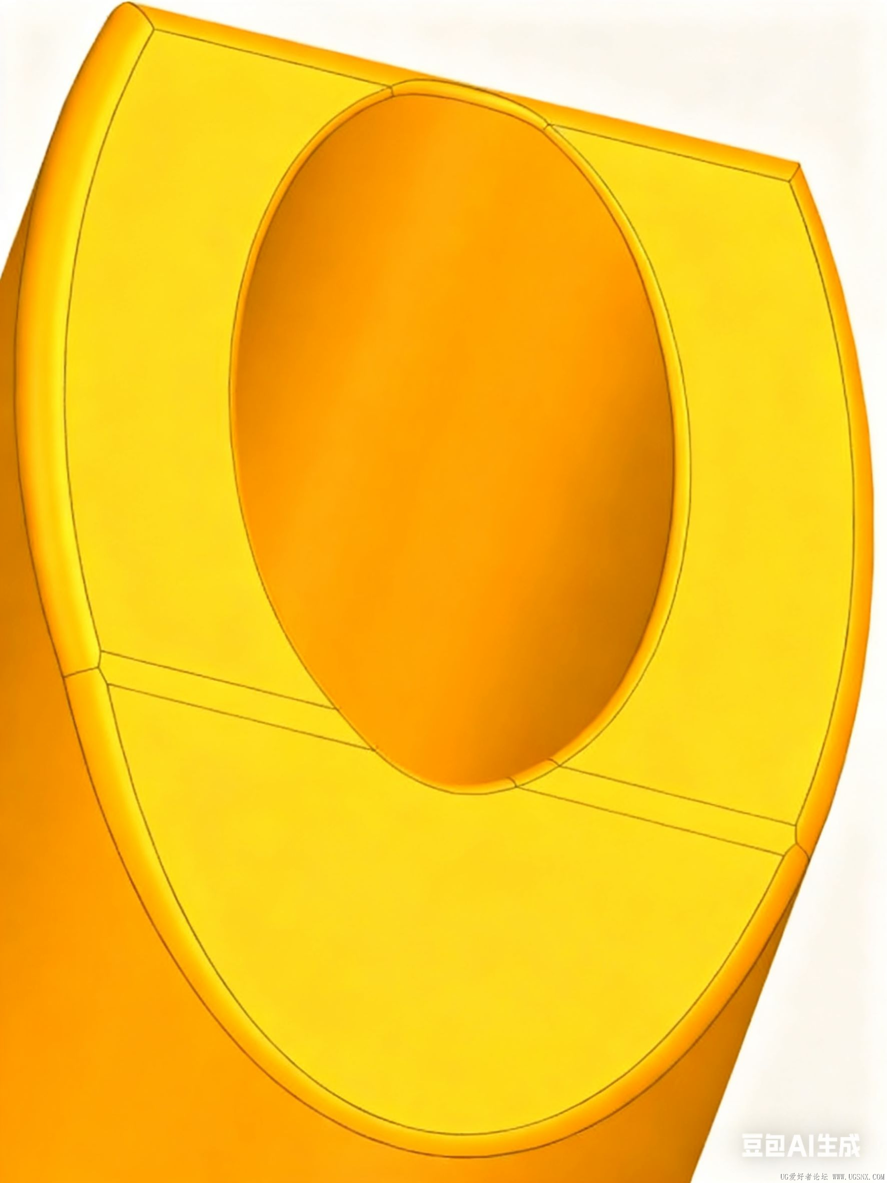

这种??
