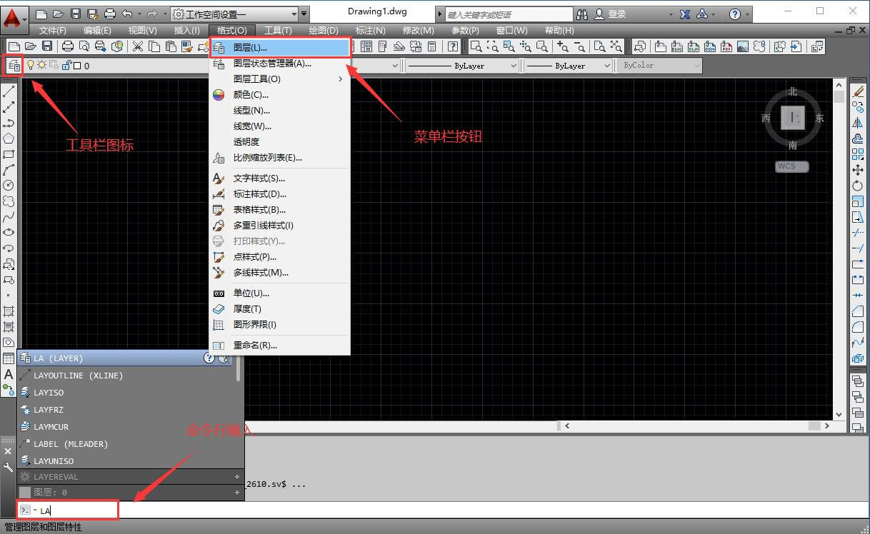

1.操作方式
命令行: LA
菜单栏:格式→图层
图层工具栏:
图层特性管理器图标
“图层命令操作位置”界面

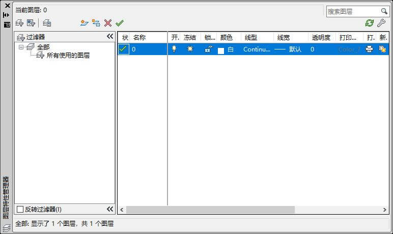

2.操作步骤
执行以上操作后弹出如图所示的“图层特性管理器”对话框。
3.选项说明

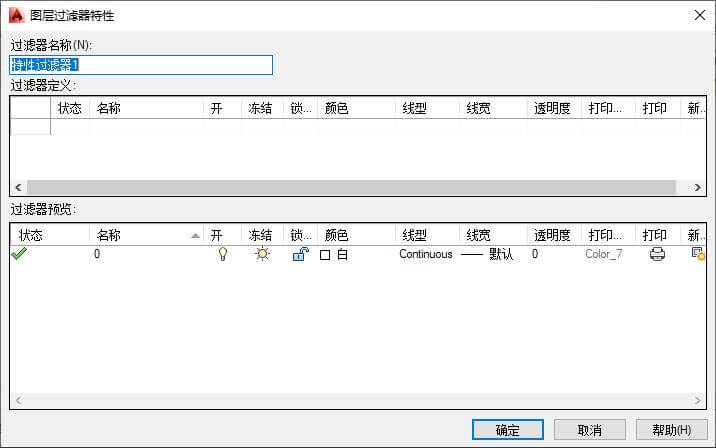

(1)新建特性过滤器:
单击该按钮可以打开如下图所示的“图层过滤器特性”对话框,从中可以基于一个或多个图层特性创建图层过滤器。

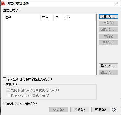

(3)图层状态管理器:
在图层列表中选中某一图层,然后单击此按钮。则把该图层设置为当前图层。

(8)搜索图层文本框:输入字符时,按名称快速过滤图层列表。关闭图层特性管理器时并不保存此过滤器。
(9)状态行:显示当前过滤器的名称、列表视图中显示的图层数和图形中的图层数。
(10)过滤器列表:显示图形中的图层过滤器列表。单击《和》按钮可展开或收拢过滤器列表。
(11)反向过滤器复选框:勾选该复选框,显示所有不满足选定图层特性过滤器条件的图层。

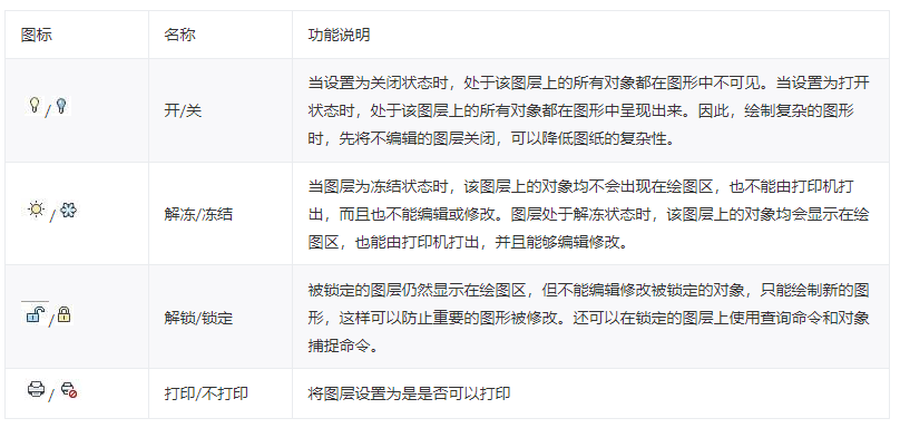

(12)图层列表区:显示已有的图层及其特性。要修改某一图层的某一特性,单击它所对应的的图标即可。右击空白区域或利用快捷菜单可快速选中所有图层。各图标功能说明如图所示。
