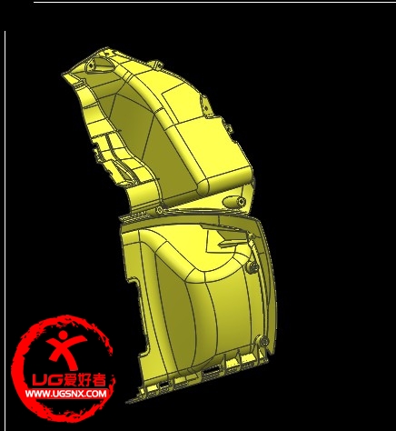

大概这样的一个物体。收到的时候没有拔模坐标。
求助怎么求出这个东西的整体拔模角。还有滑块的拔模角。
谢谢大神。

改无参实体拔模角本来就是痛苦的事情,先卸掉圆角,重新一点一点拔模吧,这是工作,你必须去接受它的烦的。

额。要是改拔模角还好说。就是麻烦点。。
可是我要在上面做点小改动。但是要按照以前的拔模角。所以就想求出以前整体的拔模角。

按照以前的拔模角的话只能一个个去量了
