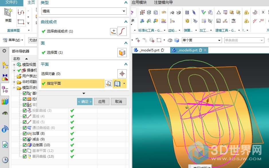

缠绕曲线怎么乱纹了 大神求解答

做一个辅助面出来,需要缠绕的 面 重新选择,不要选择部件的面。

用投影,选择等长度投影就好了

谢谢
