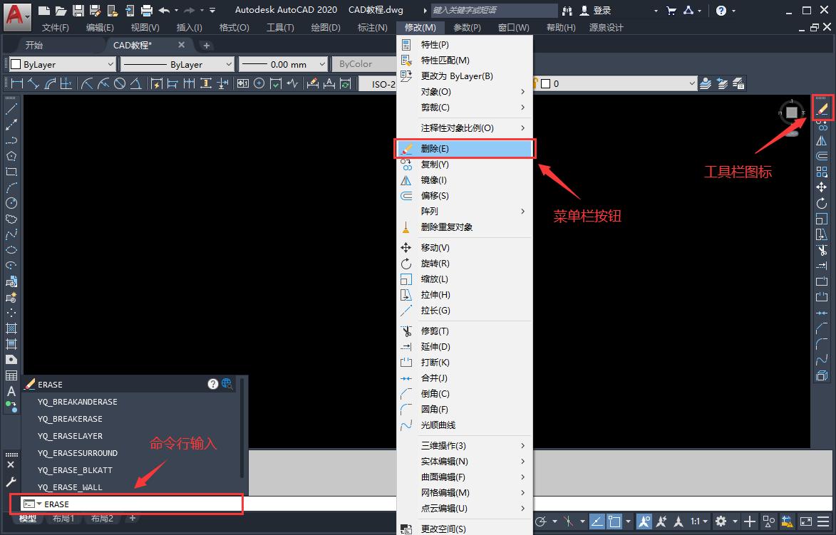

执行方式
命令行:ERASE(快捷键:E)
菜单栏:修改→删除
工具栏:删除命令图标
“删除命令操作命令位置”界面

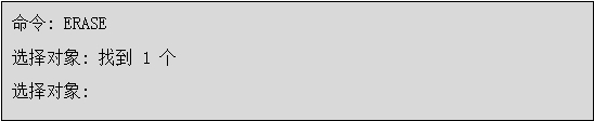

执行以上命令后,命令行会显示以下信息:
选项说明
(1)可以先选择对象再删除,也可以先使用删除命令再选择对象。
(2)还有一种删除快捷方式是选中对象,按键盘上的“delete”键。
(3)当选择多个对象时,多个对象都被删除。若选择的对象属于某个对象组,则该对象组中的所有对象都被删除。

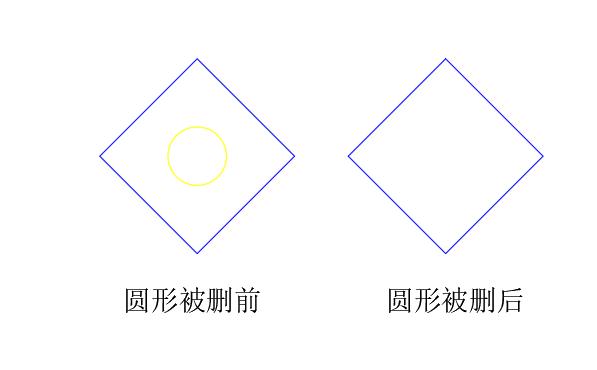

删除对象效果:
