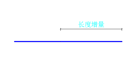

(1)增量:用指定增加量的方法改变对象的长度或角度。
(2)百分比:用指定占总长度百分比的方法改变圆弧或直线的长度。
(3)总计:用指定新总长度或总角度的方法改变对象的长度或角度。
(4)动态:在此模式下,可以使用拖拉鼠标的方法来动态的改变对象的长度或角度。
拉伸对象效果:
