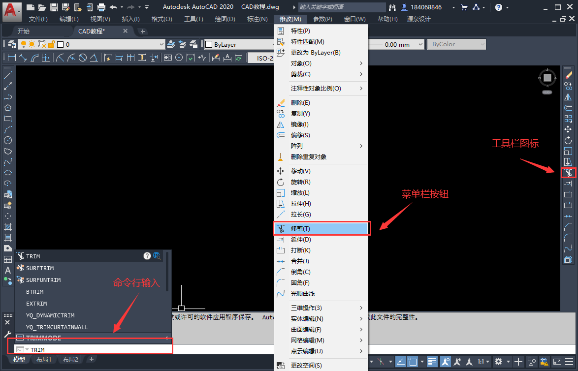

执行方式
命令行:TRIM(快捷键:TR)
菜单栏:修改→修剪
工具栏:修剪命令图标
“修剪命令操作命令位置”界面

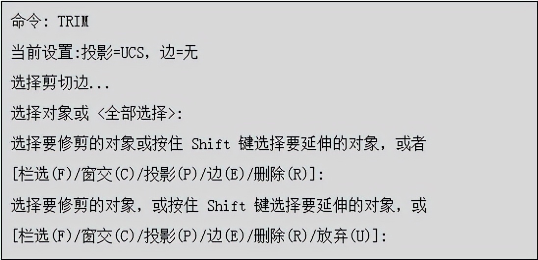

执行以上命令后,命令行会显示以下信息:
选项说明
(1)在选择对象时,如果按住shift键,系统就会自动将“修剪”命令转换为“延伸”命令。
(2)选择剪切边:指定一个或多个对象以用作修剪边界。
(3)选择对象:分别指定对象。
(4)全部选择:指定图形中的对象都可以用作修剪边界。
(5)要修剪的对象:指定修剪对象。
(6)栏选:系统以栏选的方式选择对象。
(7)窗交:系统以窗交的方式选择对象。
(8)投影:指定修剪对象时使用的投影方式。
(9)边:确定对象是在另一对象的延长边处进行修剪,还是仅在三维空间中与该对象相交的对象处进行修剪。

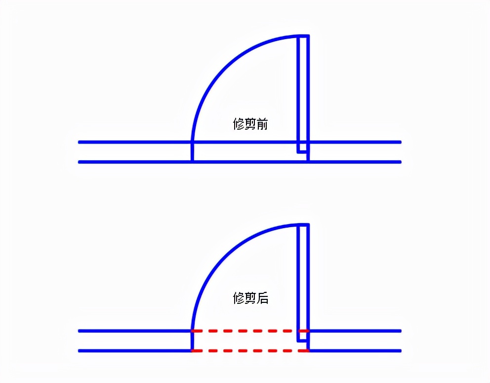

修剪对象效果:
