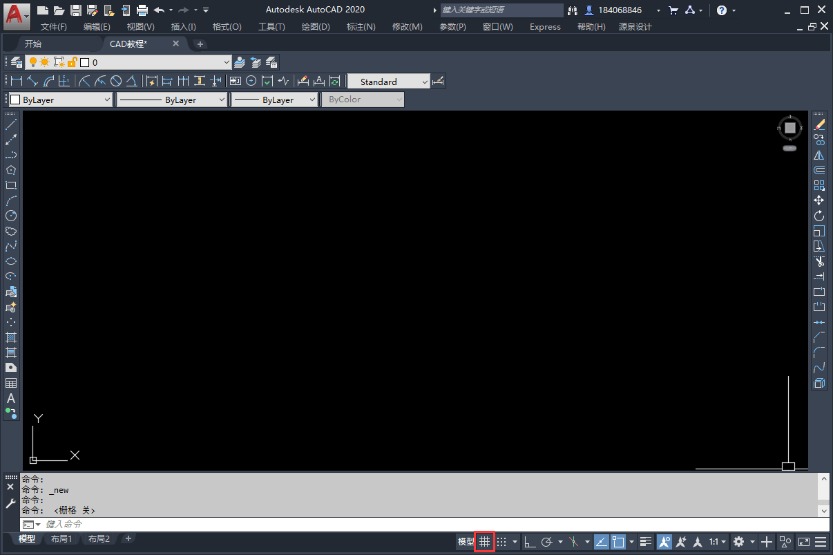

1.单次关闭我们可以通过状态栏栅格开关控制。
单次关闭
2.永久关闭前需要知道我们新建的样板是什么,一般是acad.dwt。首先关闭栅格,快捷键为F7。
关闭栅格

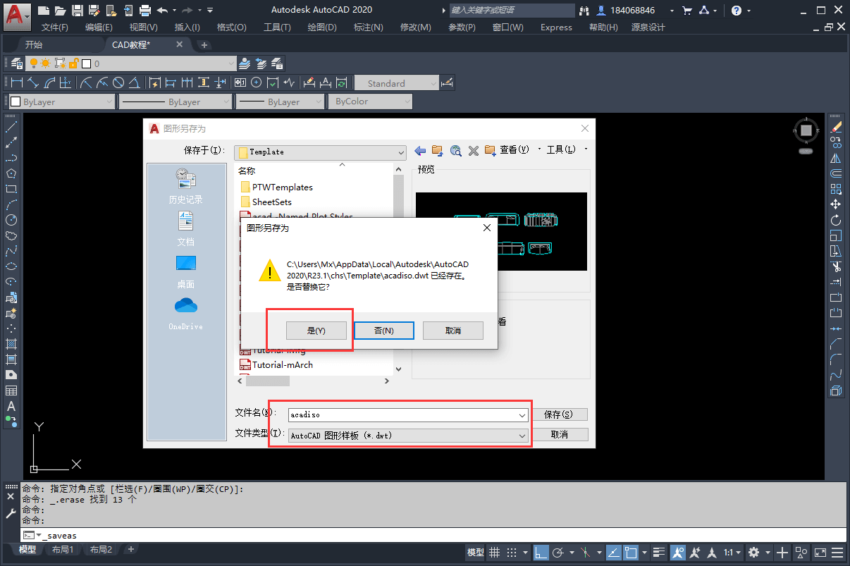

3.Ctrl+shift+s弹出图形另存对话框,将文件类型改为AutoCAD图形样板,命名为acadiso保存,点是。
图形另存为对话框

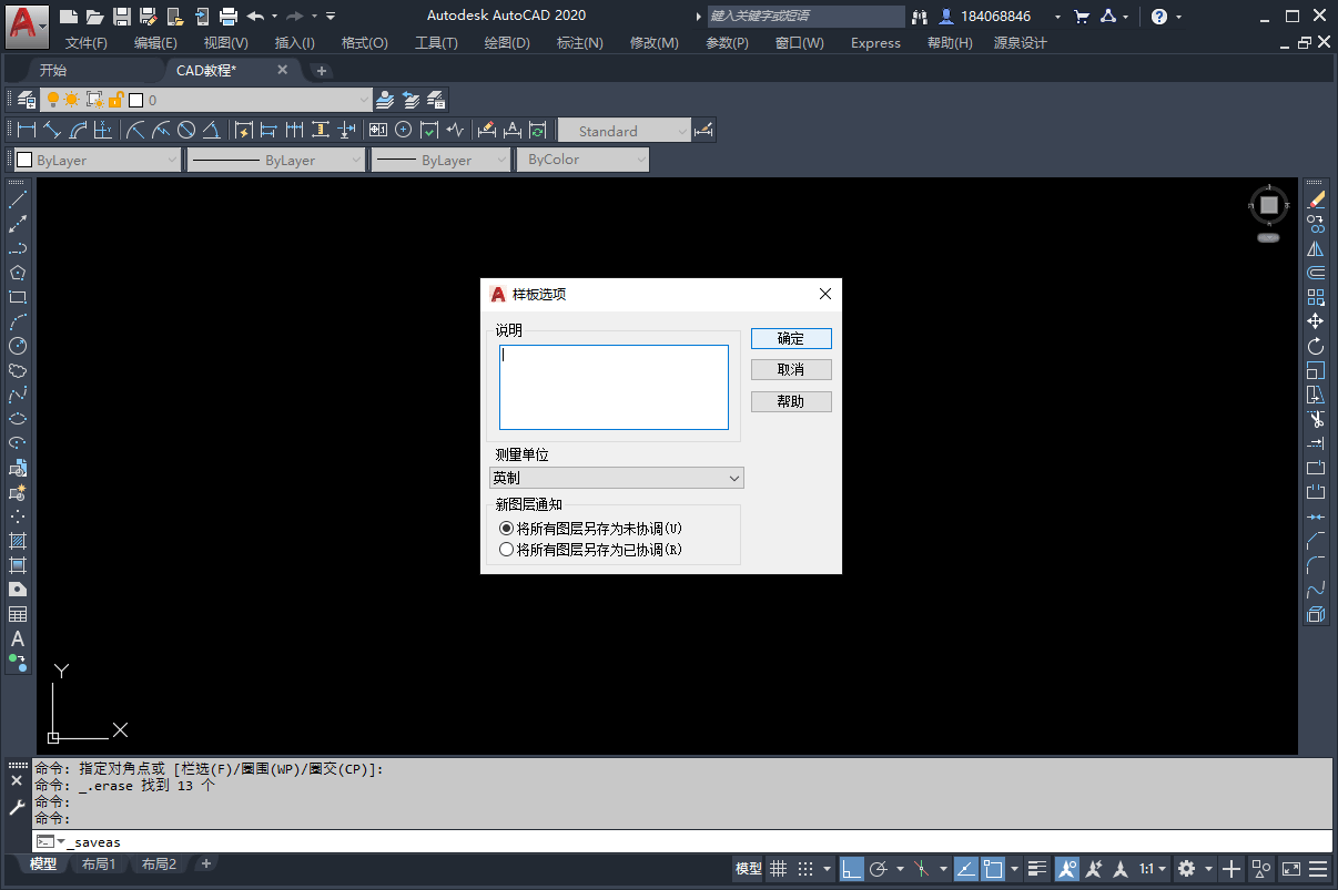

4.点确定。
样板选项
5.再次新建就不会出现栅格了。
