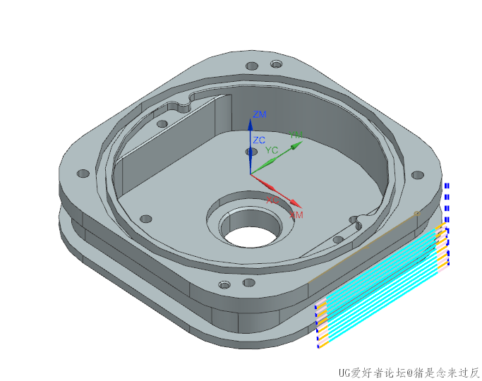

其他版本没这问题,为什么会这样呢?
越到下面余量越大
越到下面余量越大
2d刀路分层斜着下刀
2d刀路分层斜着下刀

发表于 2022-3-24 15:12:20 | 显示全部楼层
你这个还是奇怪了,刀路还是倾斜的。。。

发表于 2022-3-24 15:25:18 | 显示全部楼层
增量角度?

发表于 2022-3-24 15:41:12 | 显示全部楼层
刀轴方向对吗?

发表于 2022-3-24 15:51:11 | 显示全部楼层
工件没摆正,有倒扣,刀轴有问题,只能想到这样

 楼主| 发表于 2022-3-24 18:36:29 | 显示全部楼层
宏达雕刻沧州 发表于 2022-3-24 15:52
有倒扣,没摆正,毛坯有问题,刀轴,
用的就只是一条线做的2d往复刀路

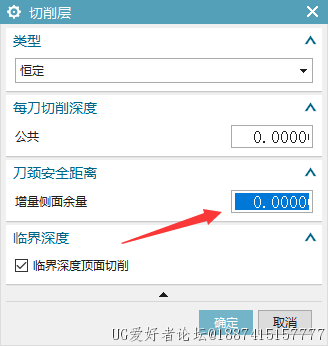

发表于 2022-3-24 20:46:01 | 显示全部楼层
12.png 平面铣里面有个侧面距离越往下 余量越多

发表于 2022-3-24 21:23:46 | 显示全部楼层
刀具不是平刀吧?
