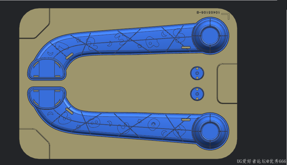

大佬们.老板叫我把蓝色的要往外围移动1.1575.中间好走料机.这个是实体的有没有什么方法可以完成啊.我不知道用什么方法 2022-04-18_143929.png

发表于 2022-4-18 17:28:03 | 显示全部楼层
根本就不用拆,直接就能移动

发表于 2022-4-18 16:11:55 | 显示全部楼层
直接选中半边的蓝色,同步建模,移动,再选另一边

VIP会员论坛元老
发表于 2022-4-18 16:17:27 | 显示全部楼层

 楼主| 发表于 2022-4-18 16:18:17 | 显示全部楼层
这个已经分好模了.就是一个实体.

发表于 2022-4-18 16:31:48 | 显示全部楼层
这个蓝色的部分已经合并为一个实体了,需要单独拆开出来,再进行移动,就可以了。
