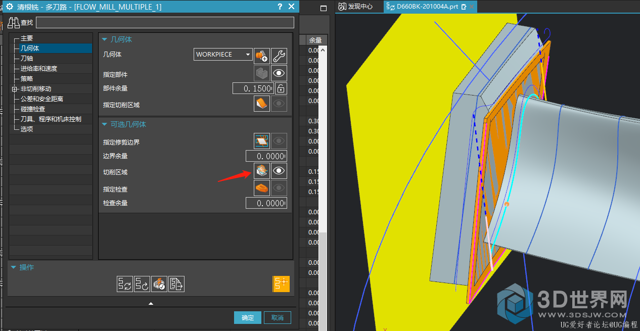

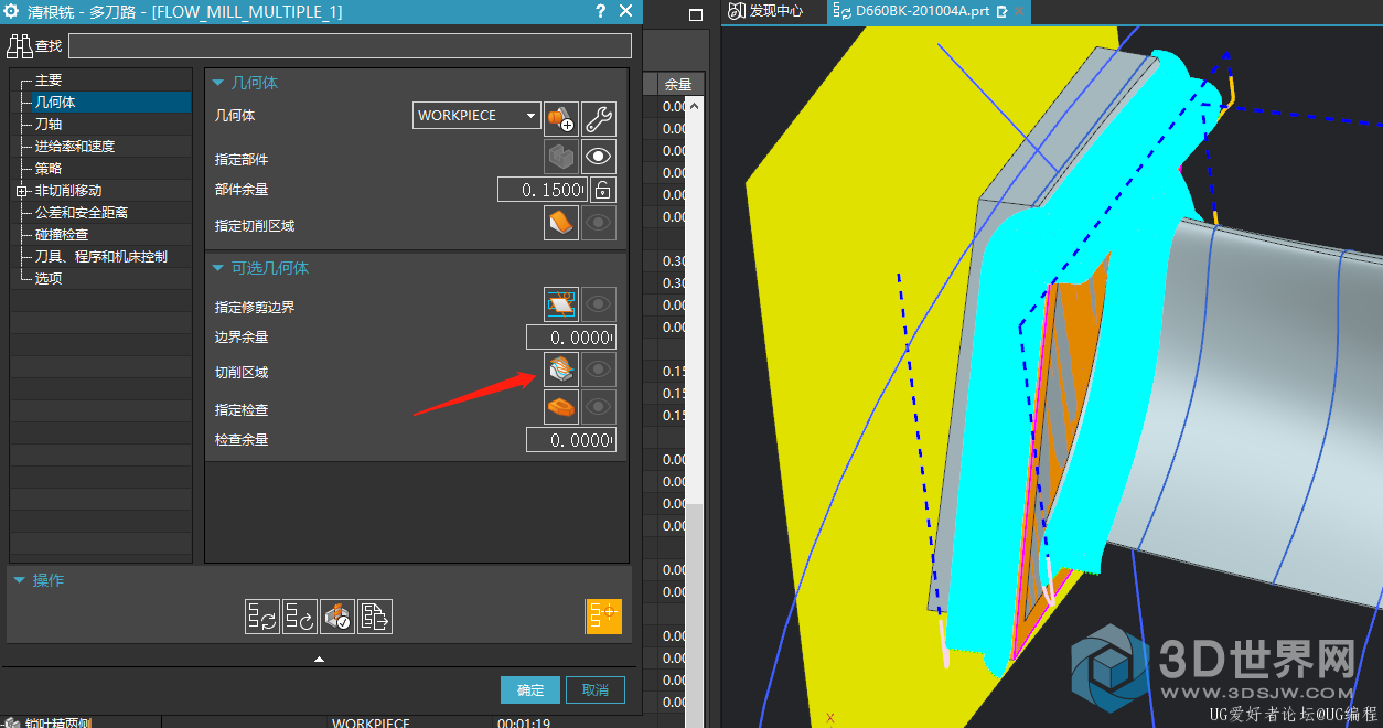

从2007版开始,多刀路清根不指定切削区域时可以生成多刀路,但是指定了切削区域的话始终就只有一条刀路,之前版本没出现过。是新版本我的操作不对,还是BUG啊。

新版本还是有些新功能的,可以试试。不过BUG也多

用参考刀具能达到一样的效果

目前就发现清根这问题

参考刀具的修剪功能不好用
