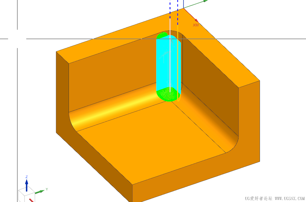

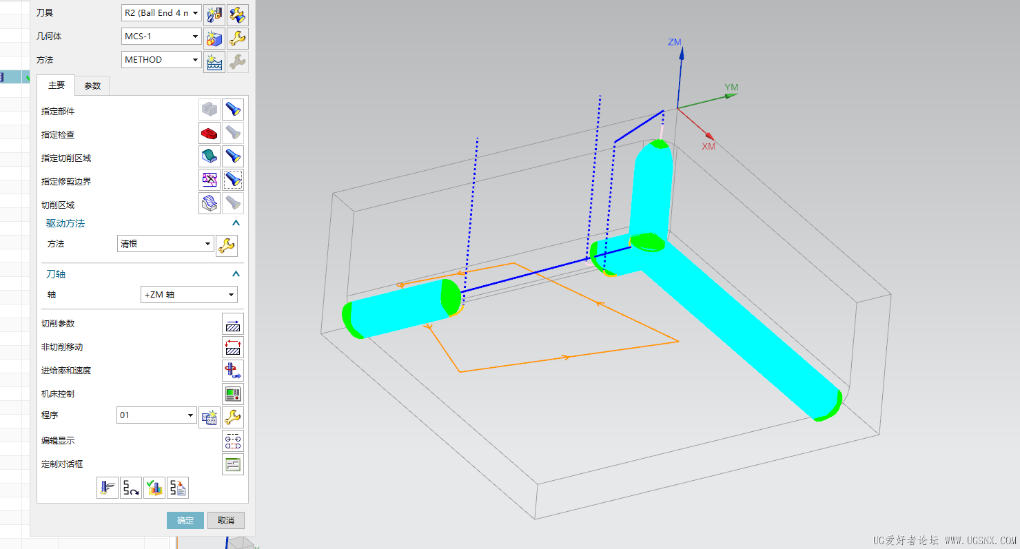

有没有那个兄弟知道 高版本  清根刀路修剪 刀路怎么 断开了
12.0区域就是处理的很好
NX2306跳刀太多
望兄弟们不吝赐教
还有2306清根刀路怎么扭曲成那个样子,简直没眼看,

发表于 2025-7-9 17:31:38 | 显示全部楼层
碰撞检查--了解下  警告 跳过 退刀

 楼主| 发表于 2025-7-9 19:10:58 | 显示全部楼层
负风AA 发表于 2025-7-9 17:31
碰撞检查--了解下  警告 跳过 退刀
兄弟   清根里面没有碰撞跳过那个选项,我把所有的定制都调出来都没看到,具体在哪里,

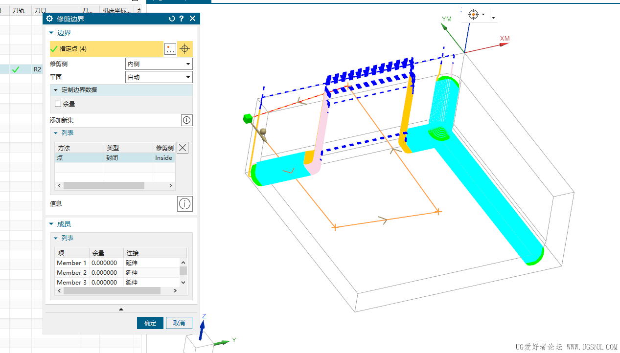

发表于 2025-7-9 19:26:42 | 显示全部楼层
18772508433 发表于 2025-7-9 19:13
是的  , 兄弟有没有解决的办法
不要修剪!实现清根加工中也很少用到修剪!

发表于 2025-7-9 19:54:10 | 显示全部楼层
用12.0编好这条刀路之后再用高版本打开,完美解决

发表于 2025-7-10 09:24:09 | 显示全部楼层
18772508433 发表于 2025-7-9 19:10
兄弟   清根里面没有碰撞跳过那个选项,我把所有的定制都调出来都没看到,具体在哪里, ...
做个辅助体。用检查体吧。参考刀清根的确没那个选项,

发表于 2025-7-10 09:32:14 | 显示全部楼层
