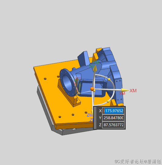

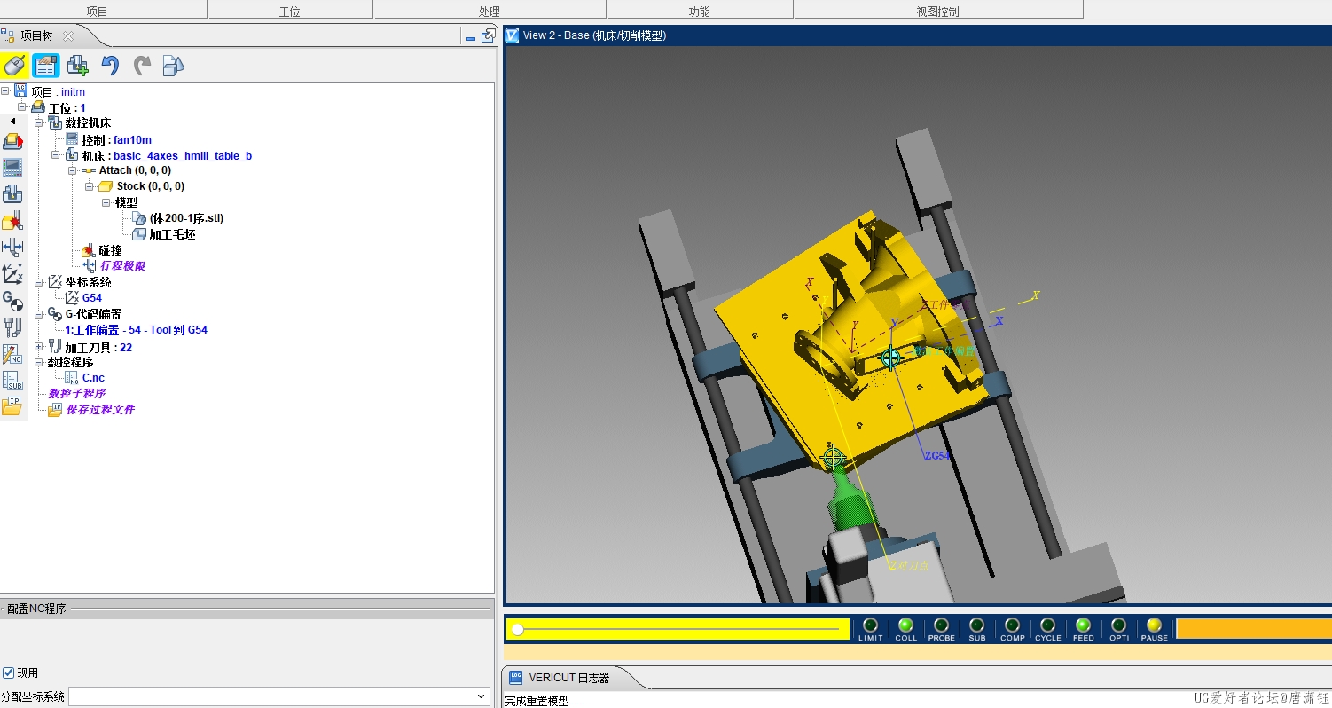

为啥坐标都设置对了  刀还是往黄色那个坐标系上跑  该怎么设置 有没有大佬解答下 感激不尽

你重新出一个 NXV文件 不要和之前的出的放在一起 (选择其他盘放) 因该就可以了

啥是NXV文件  是NX导出那个是个实体模型吗  实体模型是STL格式

看来你是一个个往出导的   还没连接(没事不影响) 那你就编程的时候让基础坐标和编程坐标一致  再出一个看看(存放的位置也不要和之前出的在一起)
