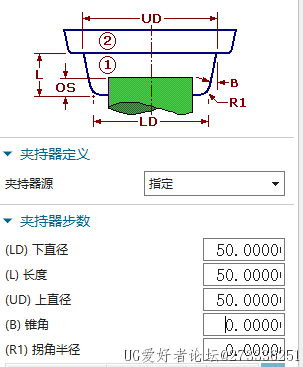

怎么修改默认夹持器直径为50UG打开就是直径50默认默认默认

改模板,打开模板,找到刀具,那里然后按需要输入,保存,之后每次新建都是默认50
