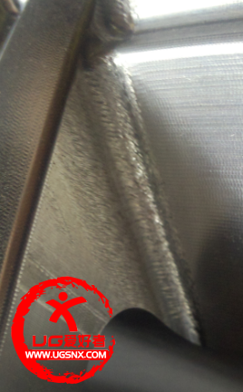

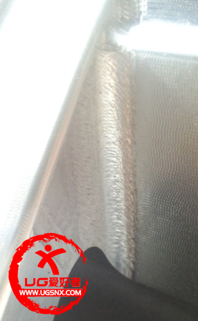

拐角太毛
拐角太毛
拐角太毛
拐角太毛
这样的拐角该怎么解决
5024
5024
发表于 2014-6-25 22:10:11 | 显示全部楼层
要看刀轨文件
156
1461
1461
发表于 2014-6-26 00:20:20 | 显示全部楼层
刀具要有过度的 R
116
542
542
发表于 2018-5-25 13:29:42 | 显示全部楼层
这个应该是刀具半径与R角等同,或者开粗余量过大
475
1169
1169
发表于 2025-5-14 15:35:43 | 显示全部楼层
加一个拐角减速
