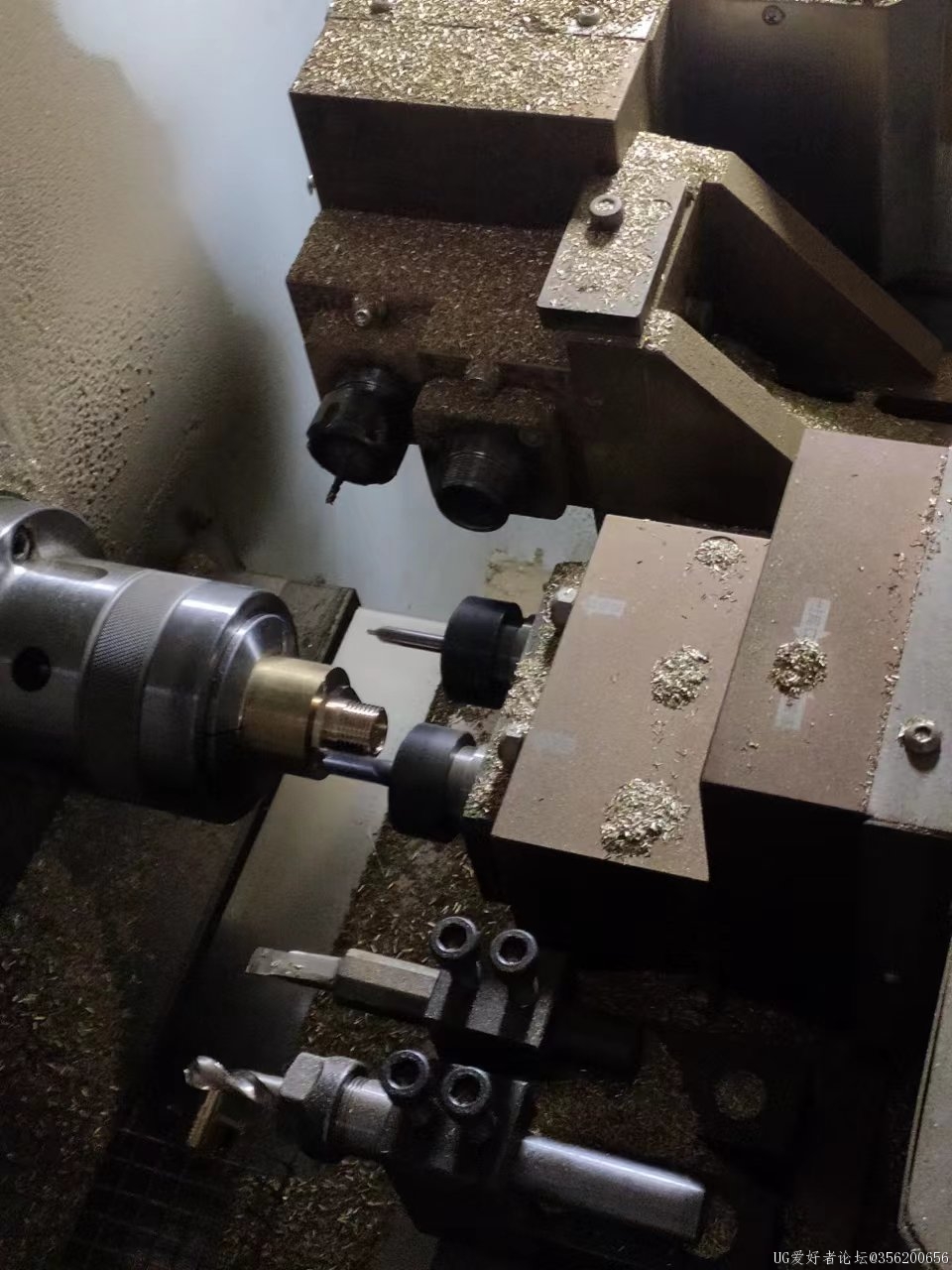

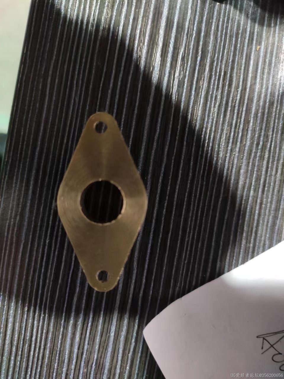

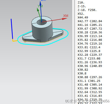

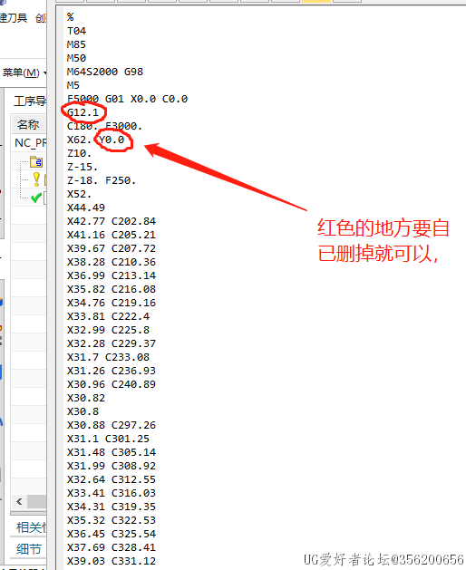

大家多多交流后处理可以修改
FLK-3AZ_org3.zip (113.46 KB, 下载次数: 182)
