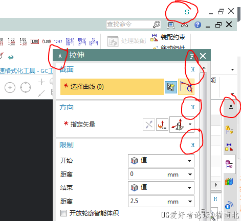

如图对话框等处都出现了字母,找过一些相似的帖子,也按照描述试了,没有用!重装了也没有用,虽然不影响使用,但是看着很不舒服!有没有大神支招啊!

为什么你的是这样子的

重装没用是因为是系统字体问题 你有没有改过修改动过系统字体设置

我没修改过,不过我也感觉系统字体有问题

我也想知道,找过修改变量什么的帖子,没有用

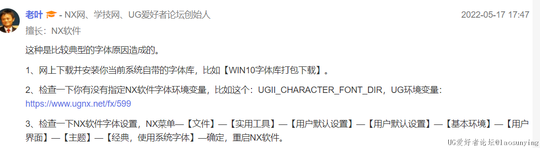

看看UG爱好者的回答

这个我也试过了,没有反应
