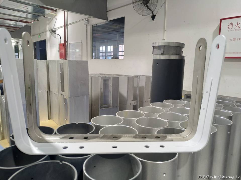

大佬们好!这个201不锈钢支架喷涂后经200度烤炉烤10分后出来变形了,这个可以分析吗?我想在素材折弯角小点,烤出来后刚好是90度 QQ图片20230213124410.jpg

你看他外展了多少度,折弯时就内收多少度呗,做出来可能比90度小一点,但安装时螺栓紧固后,不就90度了

理论上是可以的,主要看在折弯时收敛的角度,有可能会比90°要小一些
