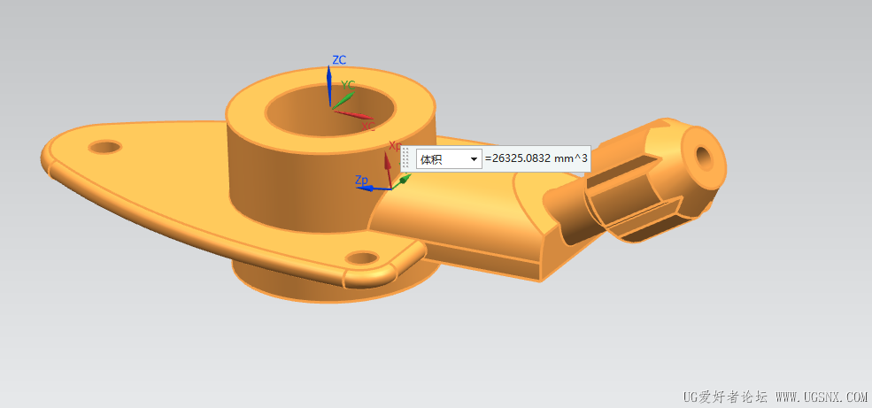

发表于 2023-11-15 21:52:31 | 显示全部楼层
体积有误差,但在0.5%以内。问题应该出在半圆形的圆点约束有误差,我是约束在三角体的厚度中点。图上没给出具体的位置。
练习2352.prt
411.44 KB, 下载次数: 0, 下载积分: G币 -1

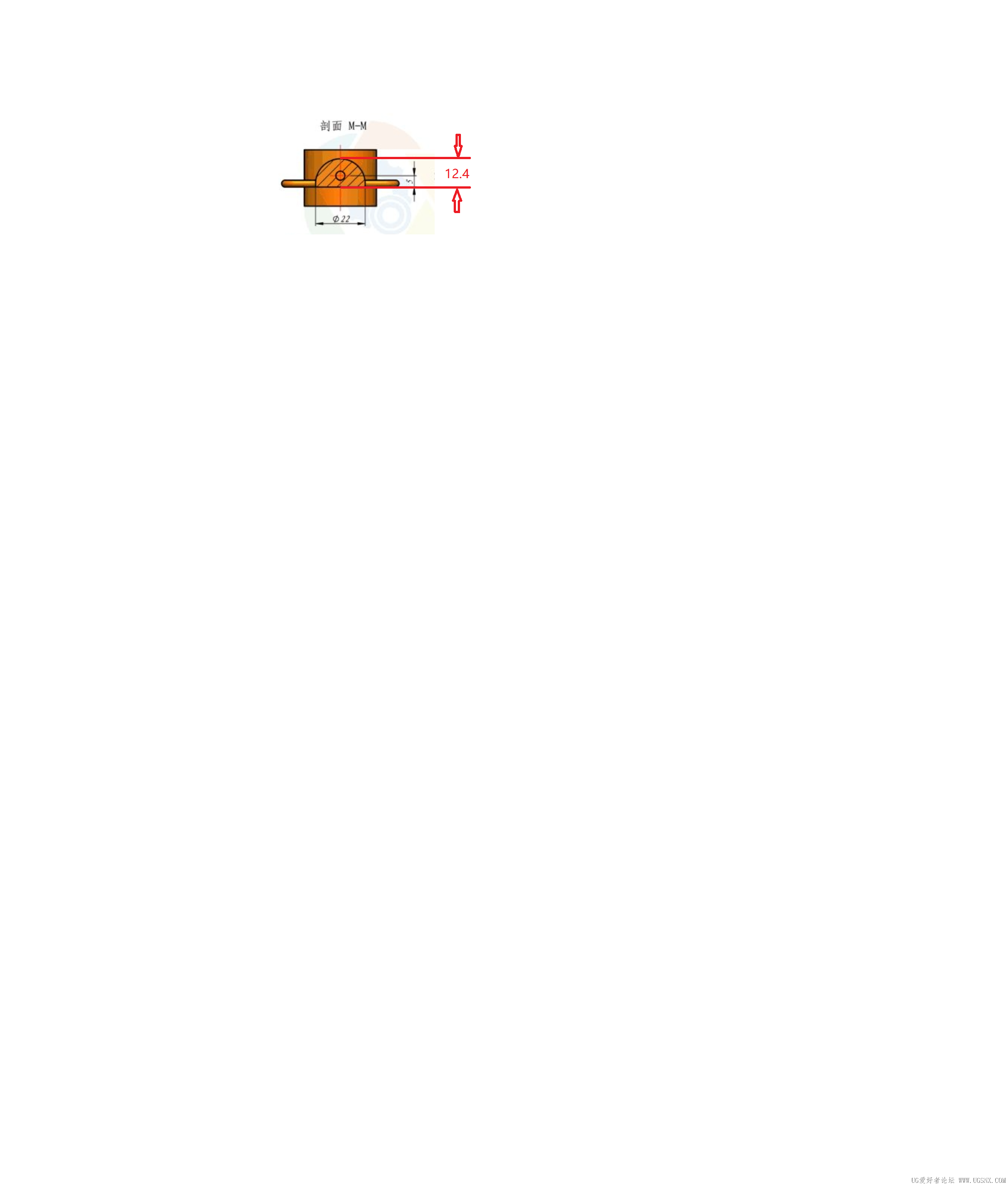

发表于 2025-8-20 09:58:09 | 显示全部楼层
图上半圆形的尺寸缺失,所以大家体积可能有点差别,我的是12.4,和标准体积还是比较接近的。
