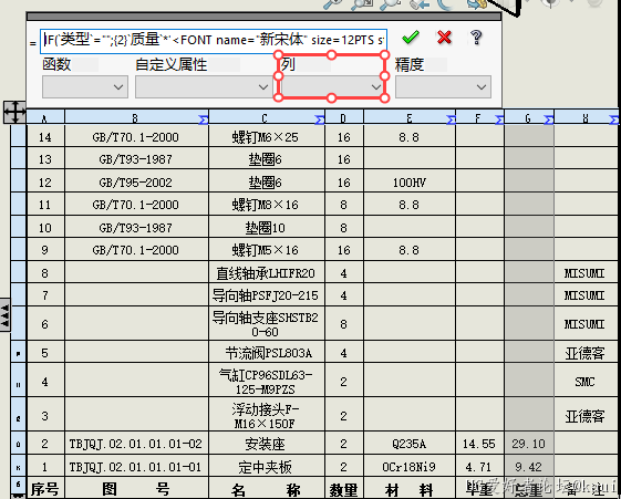

求问各位大佬方程式应该是没错的呀,为什么明细表总重显示为0
附图如下
发表于 2023-6-26 15:25:45 | 显示全部楼层
因为你的数量是引用的零件属性中的数量,这个一般是不填的,你需要引用统计的零件数量,点击列中的下拉箭头选中数量即可,也可以用if函数把外购件和标准件的重量排除。

谢谢大哥{:}
