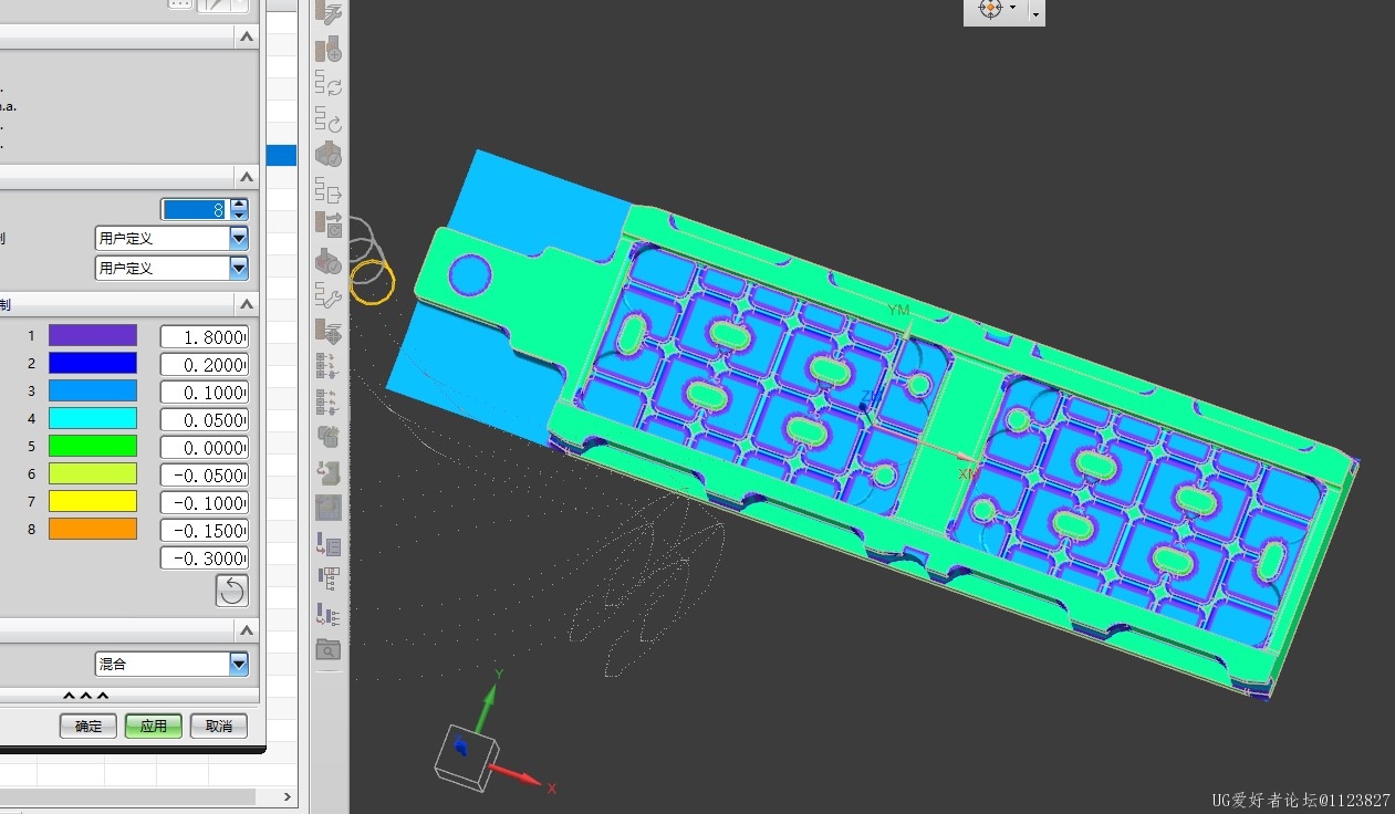

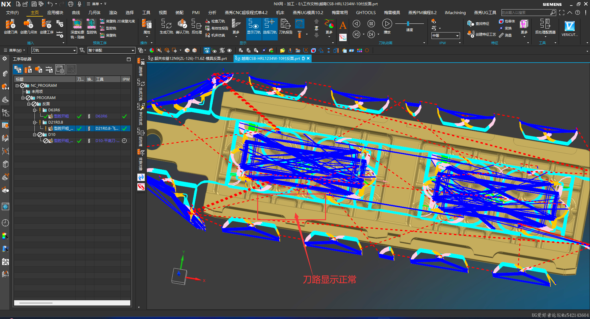

问题如图所示  2个月已经出现此问题四五次。。。求解是因为我的参数设置有问题吗
下面是图档链接

过切检查能通过就吓人了{}

发表于 2023-4-17 11:11:33 | 显示全部楼层
lv007 发表于 2023-4-17 10:48
过切检查能通过就吓人了
这种情况先检查下输出的G代码?

发表于 2023-4-17 11:13:19 | 显示全部楼层
过切检查能通过就吓人了
eSearch-2023-04-17-11-11-49-943.png 直接后处理仿真没问题的,之前我也遇到过,但是过切能检查处理,改一下公差就OK了

发表于 2023-4-17 11:39:21 | 显示全部楼层
过切检查能通过就吓人了
我意思是出现这个情况,先排除是软件还是后处理问题,或者其他.然后再找原因

发表于 2023-4-17 13:22:03 | 显示全部楼层
2212.4000重新生成,问题依然。优化面后再重新计算就好了
