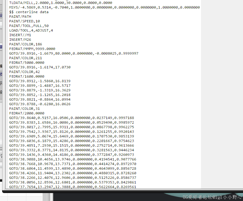

上级出现完全不对的加工程序 直接干出来个口 昂家位置不对 明明四轴选择啊 .四轴会不会旋转的方向不对

四轴程式  有过切的话换个后处理试试   先仿真

我在做过程中 联动刀路加工过程 出现刀路走的方式对. 但是位置不对.偏了.
可能原因 毛胚我没有放在四轴旋转中心.  YZ差值没有在程序里面偏置..直接就干了!定轴加工的都没问题!联动的全是问题!位置都不对!
你们觉得实在这个原因吗

所有程序用的是同一坐標系和原點編的 出來應該是會對上的 不該定軸和連動有偏差對呀

你那机台是四轴联动的还是3+1的?先确认一下旋转是不是在中心点,机台没错了,程序出错的机率比较小

我也是这么想的呢!明明余量很多也是一个坐标系  定轴开粗出来的  应该是旋转中心了才对!不应该偏差的才对.很郁闷的

3+1 可以联动的
