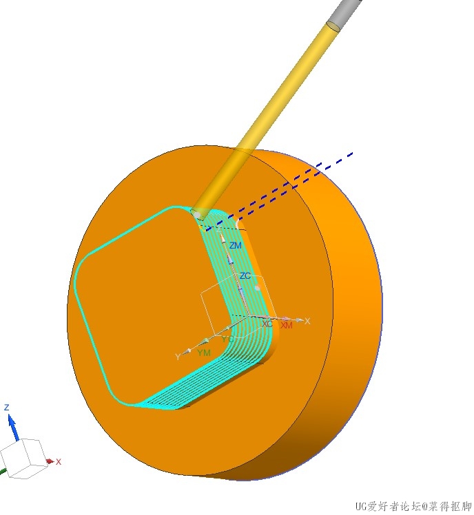

请问如图所示的四轴是否会过切,不知道我画的对不对
我记得是因为4轴基本没有刀尖跟随,有一种转圈圈的会过切
是在直角的情况吗?
请老哥讲解一下

如图所示可能没过切

用平底铣刀开粗/中光 多留点余量,再用球头刀精光

没有过切,即使四轴没有刀尖跟随,但四轴机床可以四轴联动的。没问题。

图示的没过切  用过切检查  还有刀具摆到四个角检查下

如果是四方没有R圆角 那么走刀路设置不好会过切 软件模拟都没问题  但是机床走起来不是那样的   有圆角的没事

这种除非你刀轴是指向轴线才会过切,垂直于曲面是不会过切的

  这个是没得问题,  会过切的是直角的那种,你这四个角都有R过渡不会过切的
