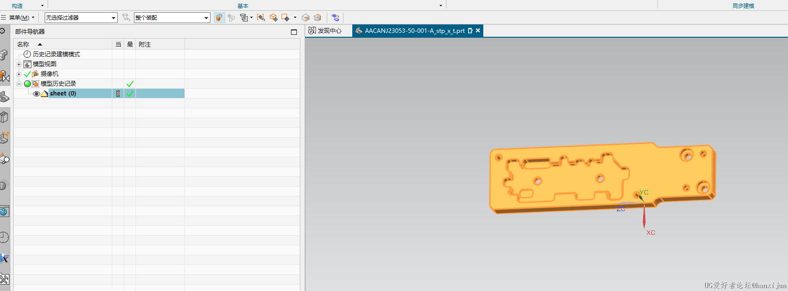

这个模型  编程选不到工件  是怎么回事啊  要怎么改  是打开方式问题吗

图挡是片体

类型过滤器   选择  片体 就可以选择上了。默认是实体,所以选不中

类型过滤器悬着  无 或者 片体就行了。默认是实体,所以选不中

移除参数不行   还是要选片题

图档R角有破边,需要修图,不然你怎么弄都不会变实体的,现已修复为实体,图档UG12.0的
