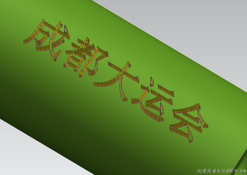

曲线是缠绕到圆柱面上了,拉伸出来确实片体,求不了差,为什么不是实体

不要拉伸!分割面,加厚,求和。

分割面 拉伸的时候选择分割出来的面 不要选择边  如果你要厚度朝向轴心的话 可以用加厚

搞定了,不在同一平面的封闭线段拉出的只能是片体,大意失荆州了{:tongue:}

是用缠绕的线来分割圆柱面吗?没成功,求指导

大神,没搞明白,能详细点吗
