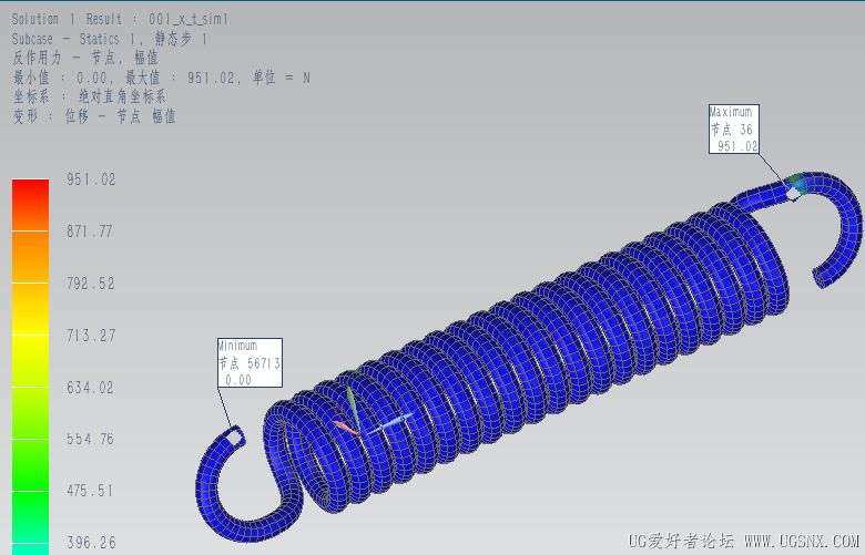

[求助] 请大神指教:此拉簧如何划分小于1.5mm的网格,我尝试3D四面体网格失败。

此拉簧如何划分小于1.5mm的网格,我尝试3D四面体网格失败。 拉簧.rar (54.43 KB, 下载次数: 8)

发表于 2023-8-8 10:59:36 | 显示全部楼层

 楼主| 发表于 2023-8-8 15:00:24 | 显示全部楼层
六面体是可以,四面体就失败。不过能画出来就好,画网格不应该成为CAE的困扰。
另外,兄弟你可以在这个模型上做一个拉开100mm的分析吗?材料结构钢:密度 7.7e-06 kg/mm3
    杨氏模量 (E) : 210000000 kPa
    泊松比 (NU): 0.28
   屈服强度: 620.4 MPa
  极限抗拉强度: 723.8 MPa
提取一下反力。我用SW做和UG做的结果完全不一样,SW反力1420N,UG是2200N左右,不知为何结果相差如此大。材料我复制的SW里的合金钢。

力學分析建議不要使用四面體,能六面體分析是最好  发表于 2023-8-8 15:42

发表于 2025-5-3 20:39:36 | 显示全部楼层
这种形状的物体,建议用扫描网格。

发表于 2025-5-5 21:12:54 | 显示全部楼层
横截面一样的,就用扫描,思路和建模一样。

发表于 2025-5-5 21:24:29 | 显示全部楼层
950N,在学习,试做,不知道对不对。
