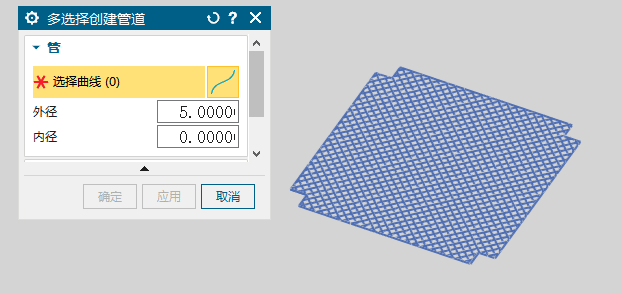

发表于 2026-4-18 09:08:32 | 显示全部楼层
画一个细管道,然后疯狂阵列,再修剪,就好了

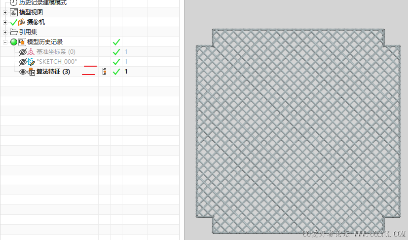

 楼主| 发表于 2026-4-22 13:35:12 | 显示全部楼层
大佬,这个算法特侦有教程吗?还没接触过这个命令
2163
6405
6405
发表于 2026-4-22 14:04:33 | 显示全部楼层
网上搜一下。没有详细教程,都是零散的一些做法。

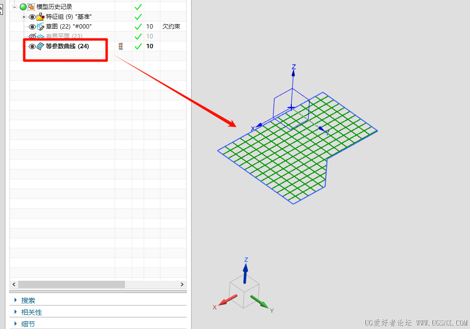

发表于 2026-4-22 14:20:47 | 显示全部楼层
用等参数曲线“模拟”一下,省事且不占cpu
