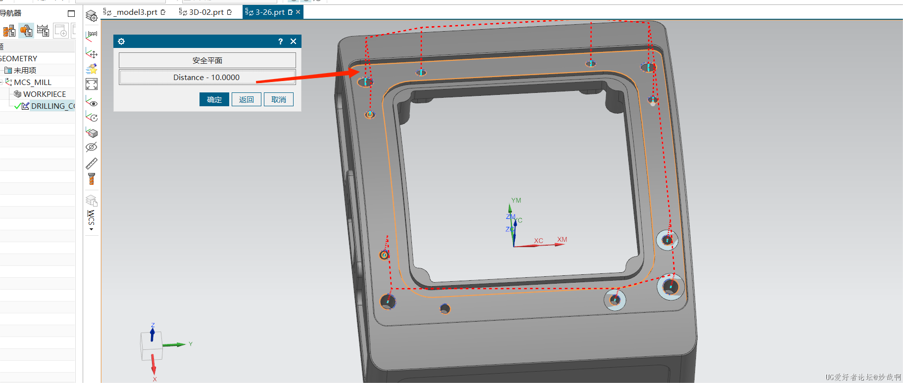

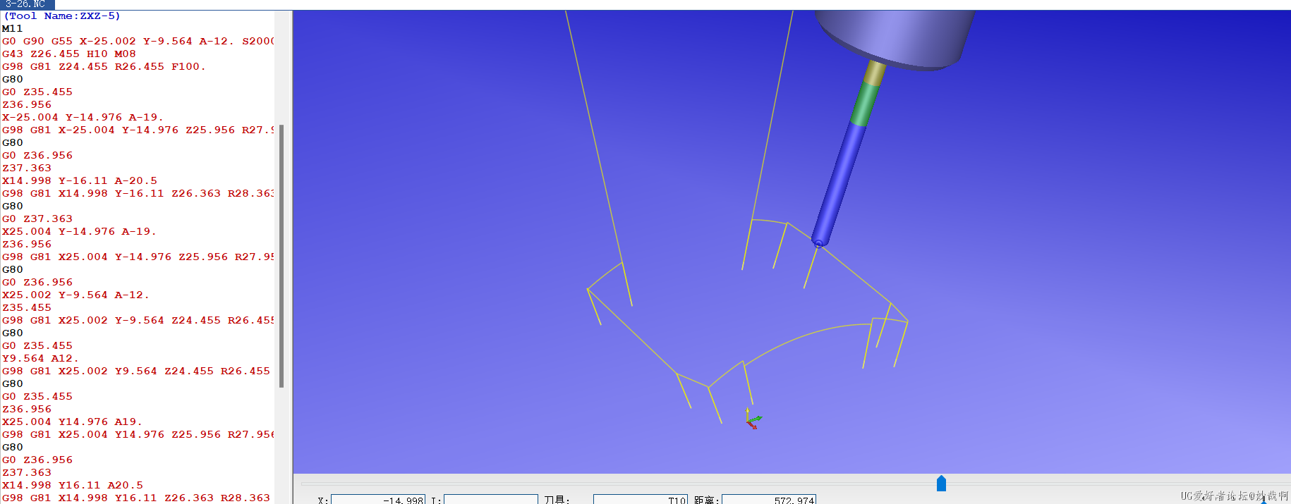

如图,这个不是从零件表面钻下去,方向反了,如何设置,设置了安全距离,只有退刀的,横越直接到下一个孔的上面了,该如何设置,谢谢了!

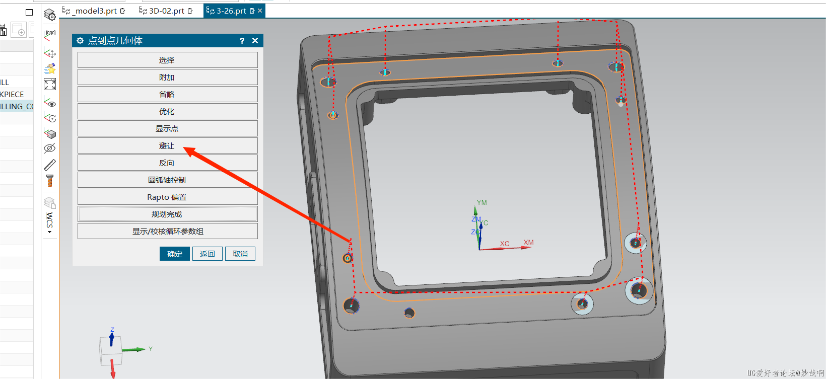

发表于 2024-3-27 07:13:07 | 显示全部楼层
点反向

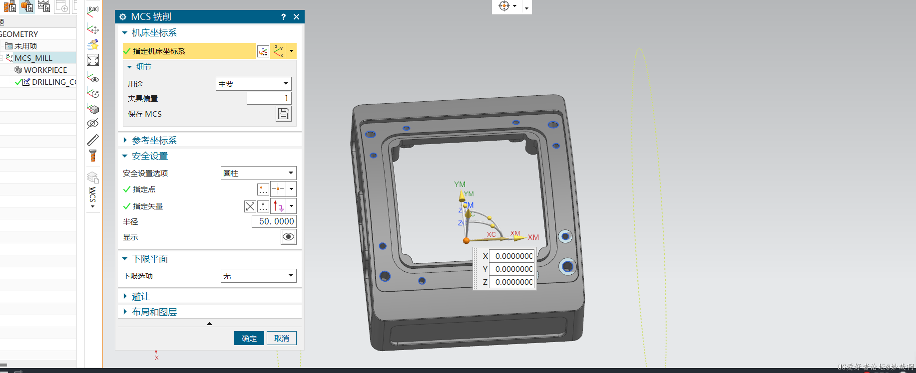

发表于 2024-3-27 07:53:58 来自手机 | 显示全部楼层
安全距离没弄好 还有你要用垂直于部件表面

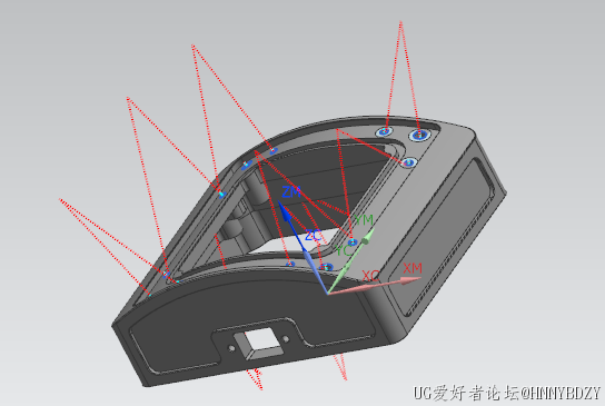

发表于 2024-3-27 08:03:02 | 显示全部楼层
选择孔的时候孔中心有个坐标系,注意坐标系的Z方向,如果方向反了,你选择反向就可以了。双击坐标系Z轴可以,或者手动选择反向也可以

发表于 2024-3-27 08:06:53 | 显示全部楼层
此孔的孔特征方向反了

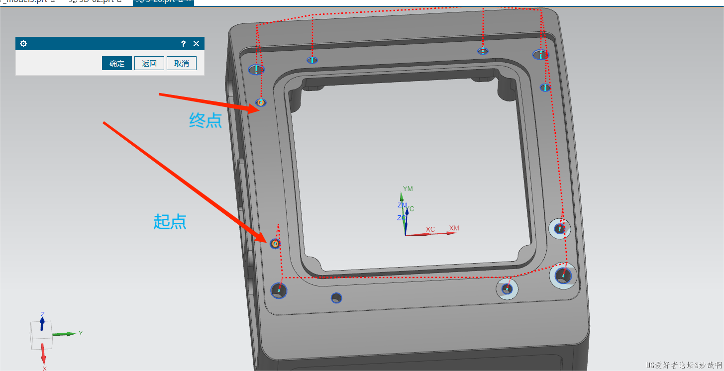

发表于 2024-3-27 08:20:11 | 显示全部楼层
不要选自己画的线  选倒角的下面那个边

发表于 2024-3-27 08:21:39 | 显示全部楼层
选倒角的里面那个边

发表于 2024-3-27 08:29:05 | 显示全部楼层
是Z方向反了吧
