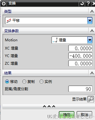

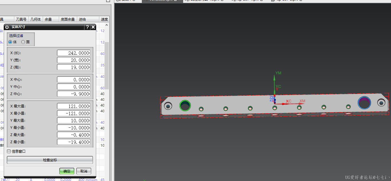

输入数值后移动距离只有一点点,要比实际输入的数值大100倍才能移动到想要的效果,怎么才能修改回来,求大神告知
工件才20宽
工件才20宽

要移动400,才有差不多3,4毫米

发表于 2024-4-22 21:25:34 | 显示全部楼层
距离分割修改成1

发表于 2024-4-22 19:31:53 | 显示全部楼层
下面90的地方改为1

 楼主| 发表于 2024-4-23 08:28:54 | 显示全部楼层
谢谢大佬,可以了
