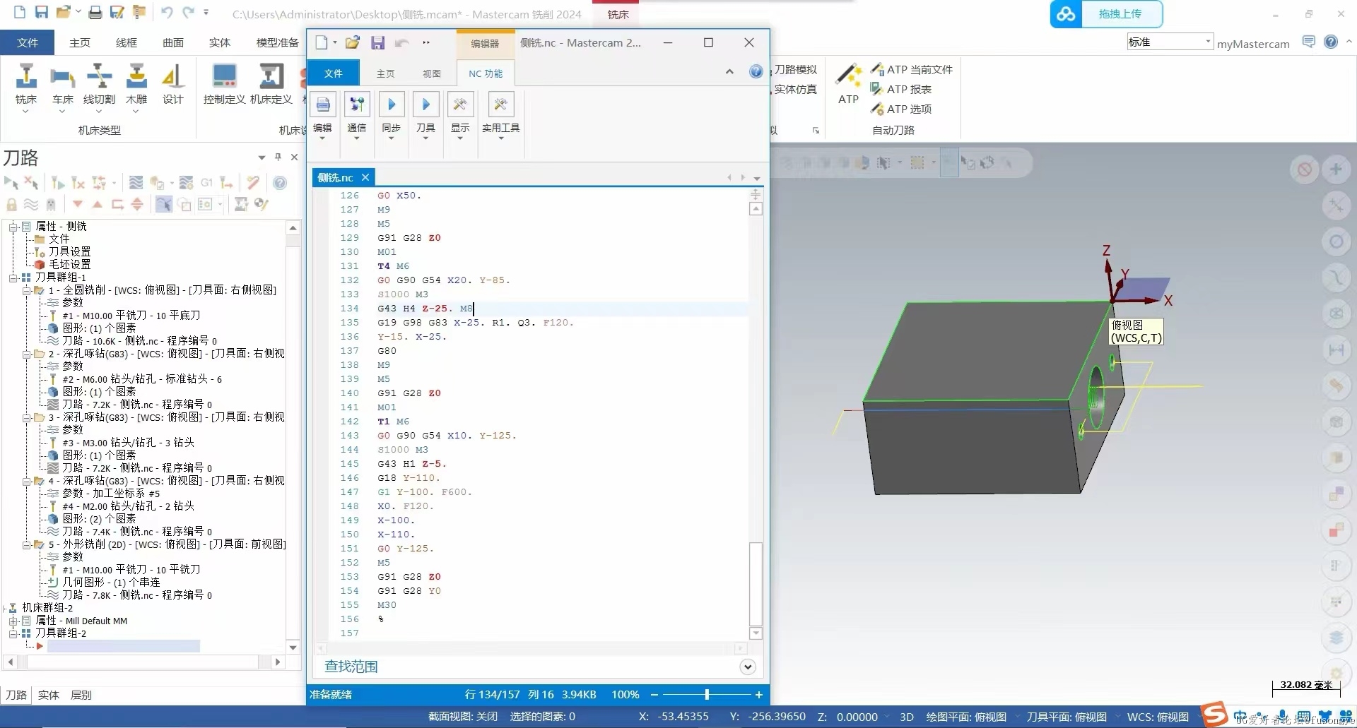

自动识别G18,G19加工平面
2020以上版本都可以使用,理论上2017也支持,
奈何本人没有下载安装,无法测试
1.增加结尾g28 Y回零
2.移除备刀
3.移除行号
4.强制G54输出
5.冷却液可单独在程序中开启
MC侧铣2020以上版本可用.rar (28.56 KB, 下载次数: 728) 7.jpg
