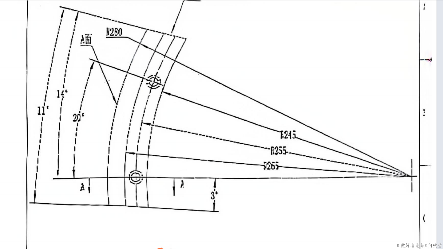

角度这里我老是过约束
角度这里我老是过约束
角度这里我老是过约束

角度标注过约束了

是尺寸标注不全还是什么原因呢?

不懂就问,为什么11° > 14° > 20°

图片不清晰,压根看不出画的是什么, 14°和3°是对角,可以反求11°,删掉11°的约束就好了,然后弧线间隔没约束,弧长也没约束

有没有一种可能  14°标的是水平线

11°和14°删除一个 不会有任何影响,这就是图纸上的多余尺寸  你可以画完以后用图纸对一下

把3°删掉

尺寸约束过度了{:}
