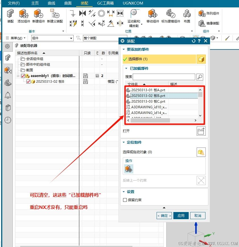

可以清空这些“已加载部件”嘛

没试过,不知道行不行

没试过,不知道行不行

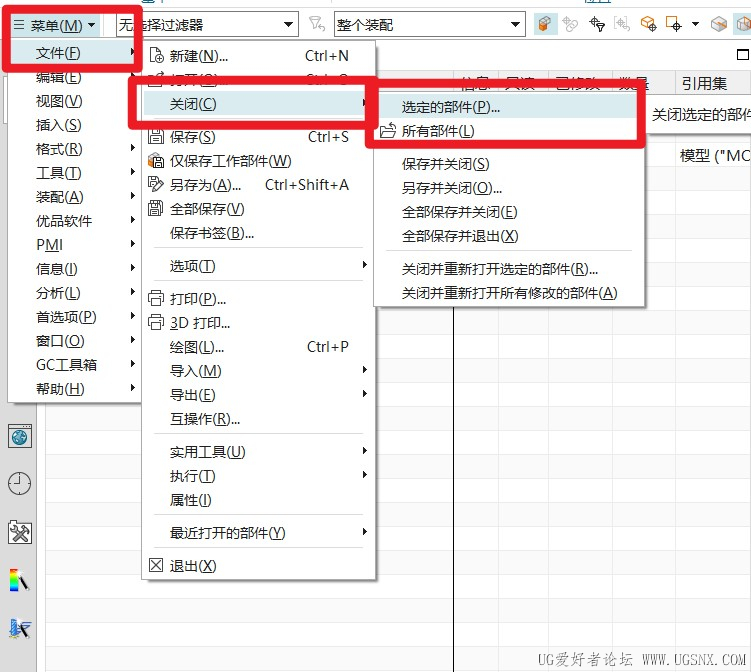

可以的
菜单->文件->关闭
