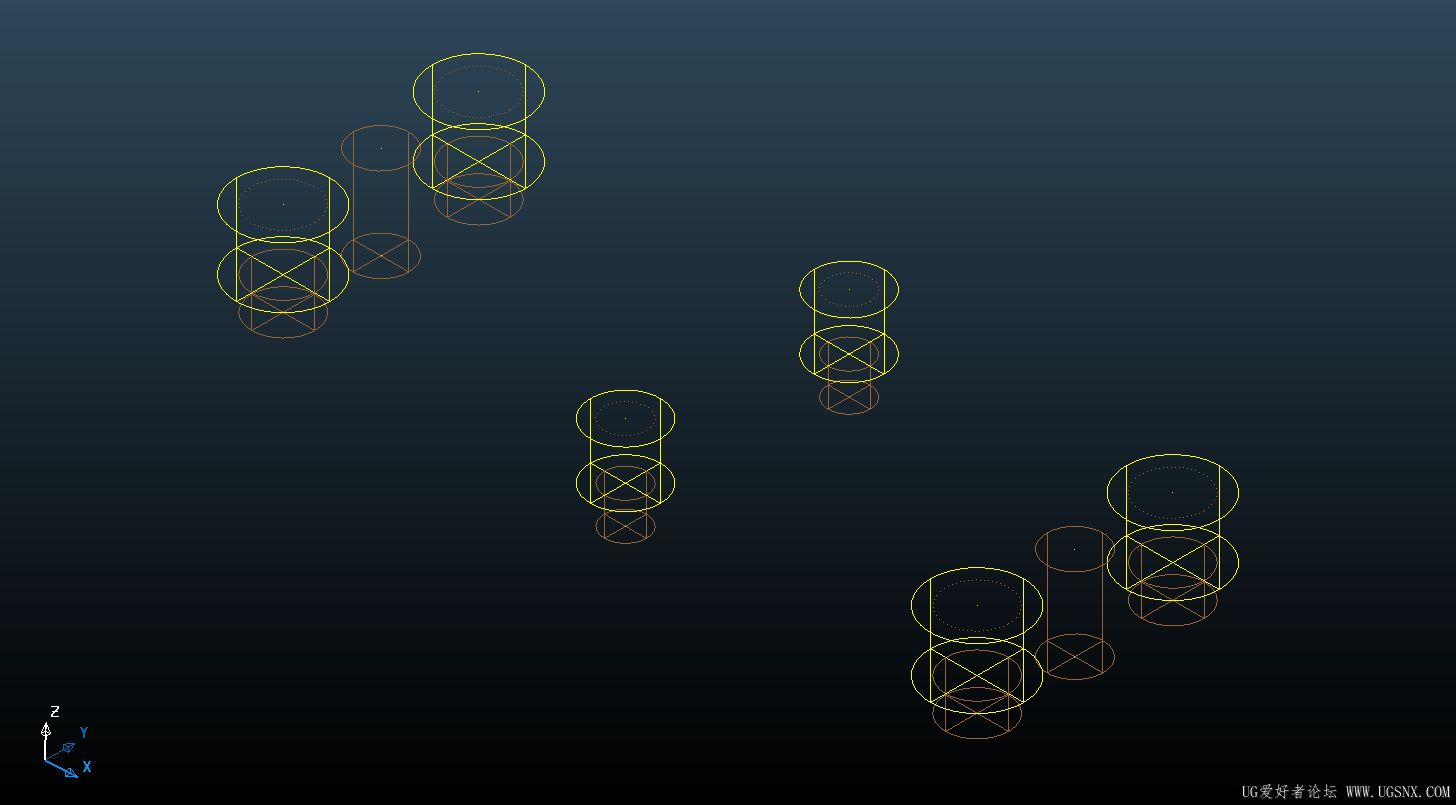

自学变量宏,删除同心的上口(就是沉头孔)的孔的变量宏经常会用到,希望大佬指点下思路

想这样的黄色的孔,同心的,批量删除的宏

判定中心坐标如果有重合的,然后在删除Z值大的,就可以了遍历就可以

是用WPpoint或者point对比吗?

都可以用,一个是工作,一个是绝对,都可以完成数据的获取和对比。

大佬,有没有类似的例子,想不出来如何对比
