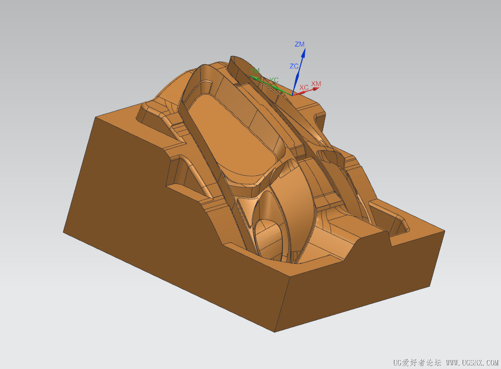

找了个模型在练习,想问下实际加工的时候,粗加工需要刀具伸出多少呢,在新建刀具的时候设置的长度还有夹持什么的和现场加工的数据一样吗?或者说模型的高度来决定刀具的长度吗?哪位大佬给讲一下,

新手就不要一开始就练习这么复杂的东西,先搞几个铜公开始,把刀路的一些基本的参数搞通先!
装刀多长有很多因素决定
1.你的机床是什么机床,三轴开粗或者是3+2摆角清角精光+或者是五轴机
2.你用的是什么刀套,强力或者是热缩或者是后拉或者是ER,刀头的长度大小或者锥角是多少?
3.用多大的刀,飞刀还是平刀还是其它刀杆,特用或者是防震
这些每个厂都不一样,但又有相同要考虑的地方
参考意见!

刀具要用多长,看你使用什么直径的刀具。
装夹问题编程的时候就要考虑现场情况,要保持一致的。
新建刀具的长度,不一定和现场使用的是相同的。编程的时候刀具设置的都会比较长的,现场使用的刀长,需要你提供最短刀长来决定。
