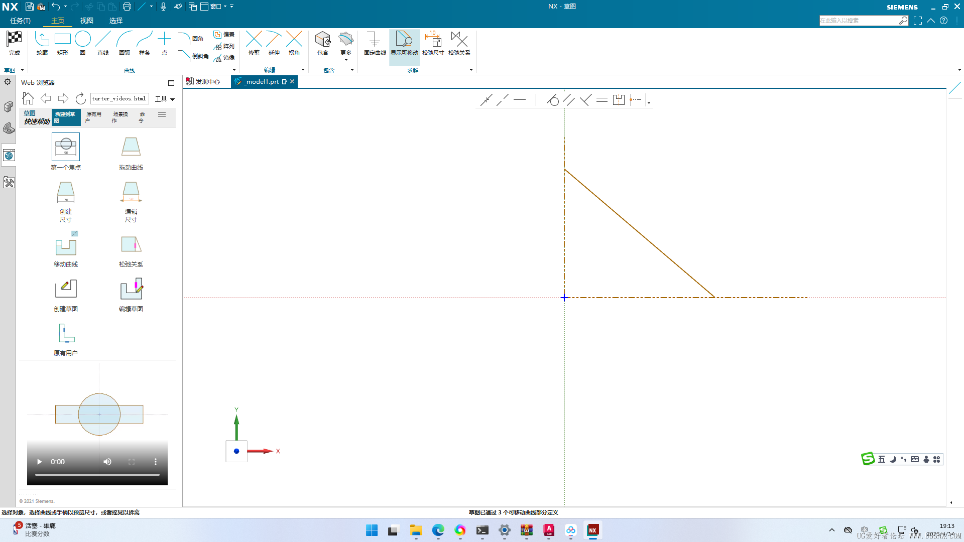

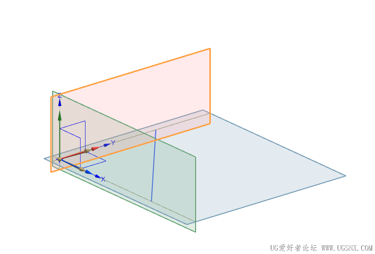

在xy平面画草图,画一直线。两端点分别在x y轴上。
然后在yz平面画草图,画一直线,端点要在前一直线的端点上,无法捕捉到,老版本的可以。

你画图都不用过滤器吗?打开上边框条!

发表于 2025-4-14 22:48:22 | 显示全部楼层
没问题啊

发表于 2025-4-15 08:12:46 | 显示全部楼层
除了不能做空间曲线,都可以,过滤器打开选整个装配

发表于 2025-4-18 10:29:23 | 显示全部楼层
新草图是有这问题,直线好像是没问题的呀,如果另一个平面是圆弧那是不行的,要用映射命令把弧的端点映射过来然后再约束。用不习惯新草图,我一直用经典草图,还是旧草图用得舒服快捷。

发表于 2025-8-20 10:19:46 | 显示全部楼层
这是新草图的问题,改回老版草图就好

发表于 2025-8-20 18:19:07 | 显示全部楼层
可以用回 经典草图 啊
