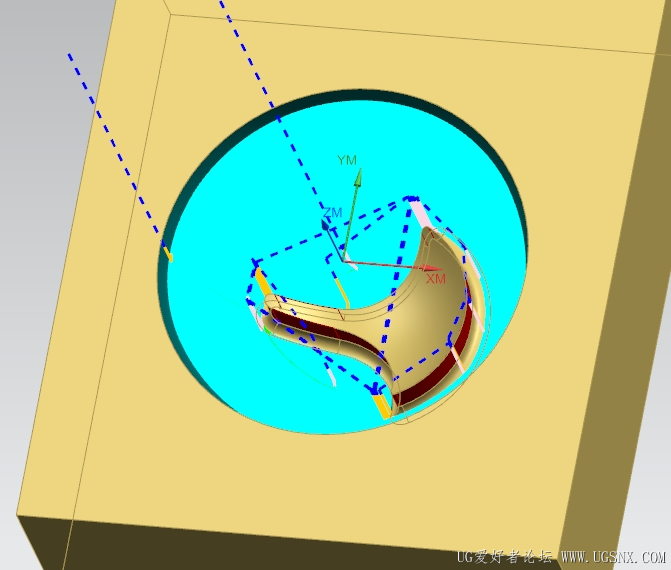

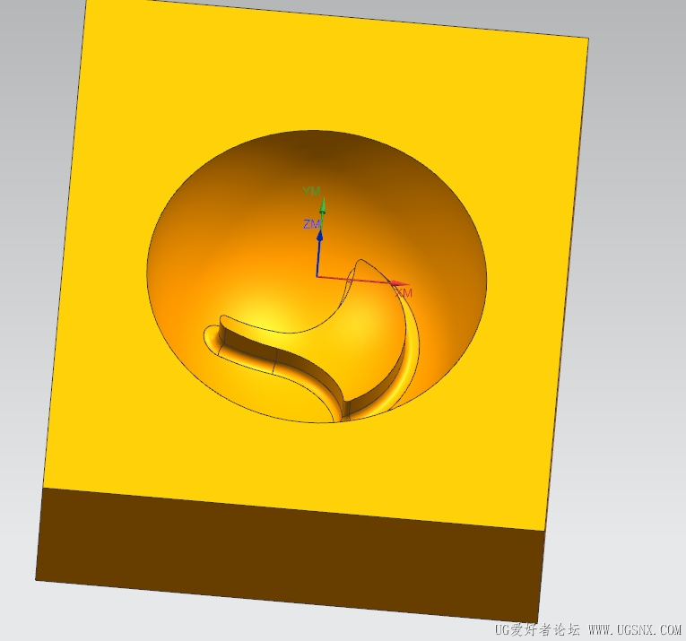

我用区域铣削里面的跟随周边,但是周围有很多碎刀路,还有很多跳刀,有大神能帮忙指点一下吗?万分感谢~~

一刀流害人不浅,球面1刀,侧壁清根1刀,凸台1刀,编程快,表面质量也好。

引导曲线

取消干涉面。怕有干涉的话就把里面的凸台适当加大一点。12.0及以上版本可以用引导线

UG10.0版本的

我试一下看看
