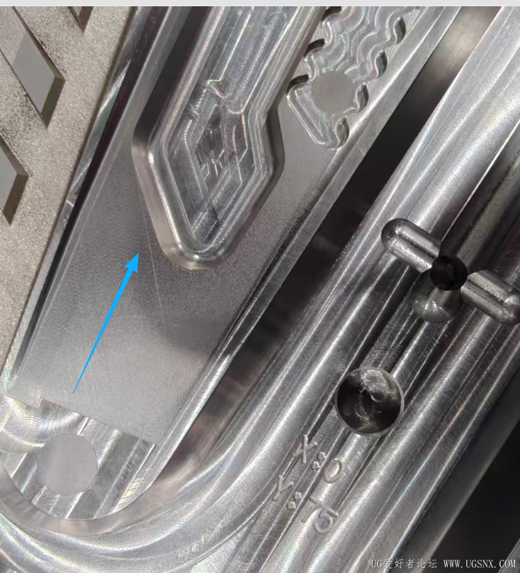

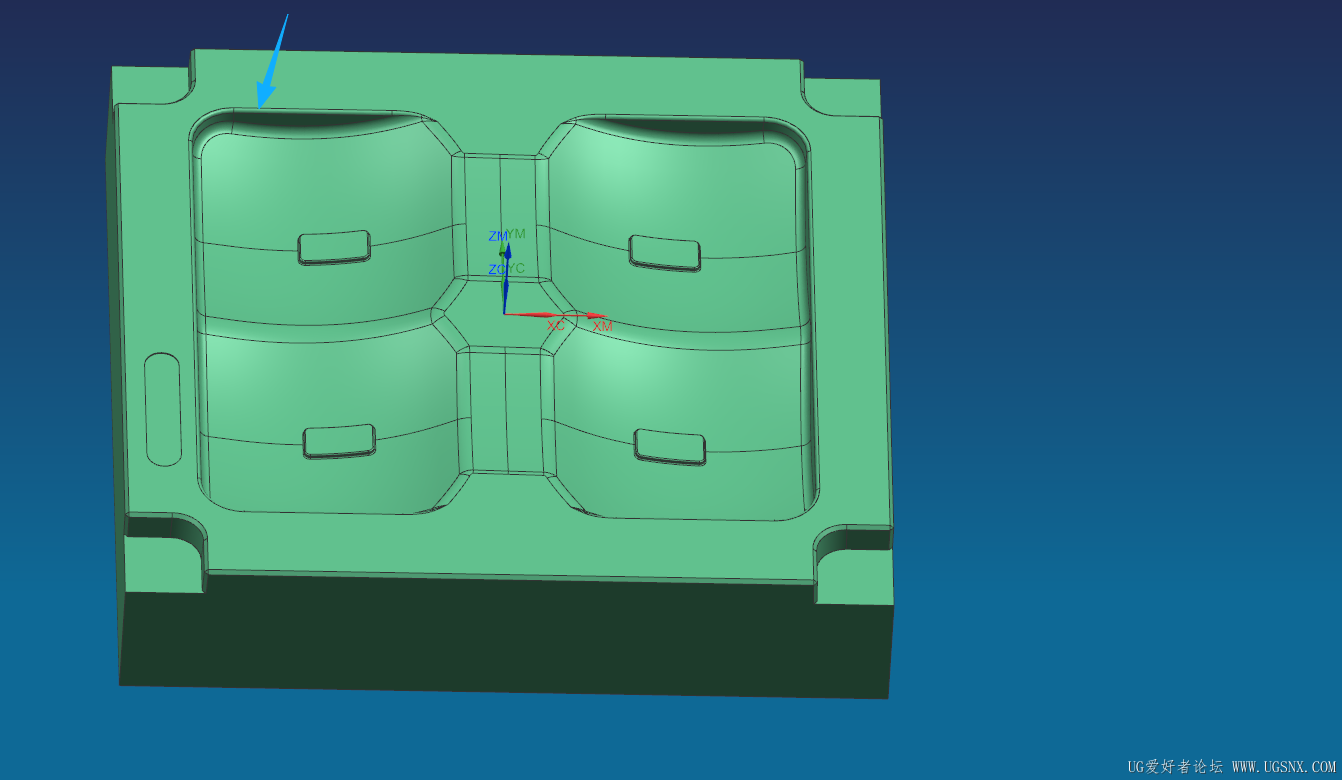

用UG12.029区域铣削45°爬分型面(红色箭头和蓝色箭头一起加工的,蓝色箭头是平面),步距:0.07,公差:0.01,钳工配模分型面空掉,磨床磨顶面四个丝,蓝色箭头平面用球刀跑的应该是过切了磨不到(顶面和蓝色箭头平面一个深度)

发表于 2026-5-14 16:34:34 | 显示全部楼层
对刀没对准,找操机的

 楼主| 发表于 2026-5-14 16:41:25 | 显示全部楼层
guojingwen520 发表于 2026-5-14 16:34
对刀没对准,找操机的
有试刀的程序,而且这个R角用球刀跑的跟平面没有接痕,对刀应该没问题

发表于 2026-5-14 17:01:55 | 显示全部楼层
中间过切面和分型面应该是磨到数的,不大可能会刀路过切。下面曲面都没过切,平面怎么可能过切

 楼主| 发表于 2026-5-14 17:12:49 | 显示全部楼层
guojingwen520 发表于 2026-5-14 17:01
中间过切面和分型面应该是磨到数的,不大可能会刀路过切。下面曲面都没过切,平面怎么可能过切 ...
顶面磨床磨了四个半丝,球刀爬过的平面才磨到了,但是球刀跑的那个R角跟平面看不出来有落差,无语的很

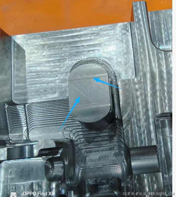

 楼主| 发表于 2026-5-14 18:07:27 | 显示全部楼层
瞅伱咋啲 发表于 2026-5-14 17:31
可能是动模空掉了  有测数吗
这是后模,没有三次元,后模分型面球刀锣的也没深下大平面,但是飞模红单一点都没有,现在钳工磨前模顶面六七个丝,后模算是弹到一点红单

 楼主| 发表于 2026-5-14 18:30:41 | 显示全部楼层
找到元凶了,机台问题,感谢大家的回复

发表于 2026-5-14 18:41:15 | 显示全部楼层
机床主轴没有热补偿,主轴伸长了。

 楼主| 发表于 2026-5-14 18:52:04 | 显示全部楼层
F1634465 发表于 2026-5-14 18:41
机床主轴没有热补偿,主轴伸长了。
应该是的,刚刚操机的说试刀的程式对的没问题,但是接刀还是深下去了,曲面这些刀痕不知道是不是这个问题引起的,之前也发过这种拉痕的帖子
