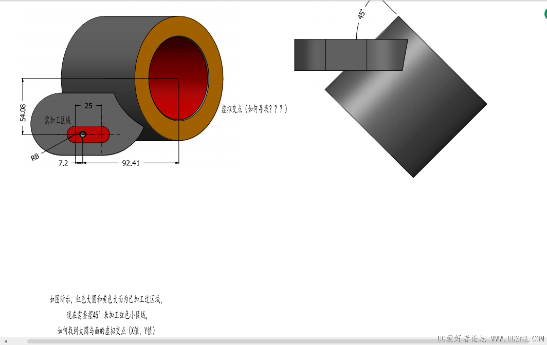

迷失中,找不到圆心

发表于 2025-4-17 17:40:58 | 显示全部楼层
活就不应该这么干,那边圆弧不搞,先搞方,然后不就又基准了,然后再去掉,而且比你爬面光,直接用侧铣

发表于 2025-4-17 19:08:34 | 显示全部楼层
买一个可以摆角度的虎钳咋、说

发表于 2025-4-18 14:23:11 | 显示全部楼层
为什么要找圆心    换一个方便分钟的地方不行么

 楼主| 发表于 2025-4-21 08:27:15 | 显示全部楼层
1887415157777 发表于 2025-4-17 19:08
买一个可以摆角度的虎钳咋、说
就做几个样品而已牙

 楼主| 发表于 2025-4-21 08:29:13 | 显示全部楼层
三坐标检测是依那个圆心来的,基本得找圆心,在偏置过来,也没有其他地方没有参考找中

发表于 2025-4-21 11:08:10 | 显示全部楼层
4轴板桥直接寻呀,

 楼主| 发表于 2025-4-22 10:09:10 | 显示全部楼层
yinpeng96998 发表于 2025-4-21 11:08
4轴板桥直接寻呀,
三轴上,没有四轴
