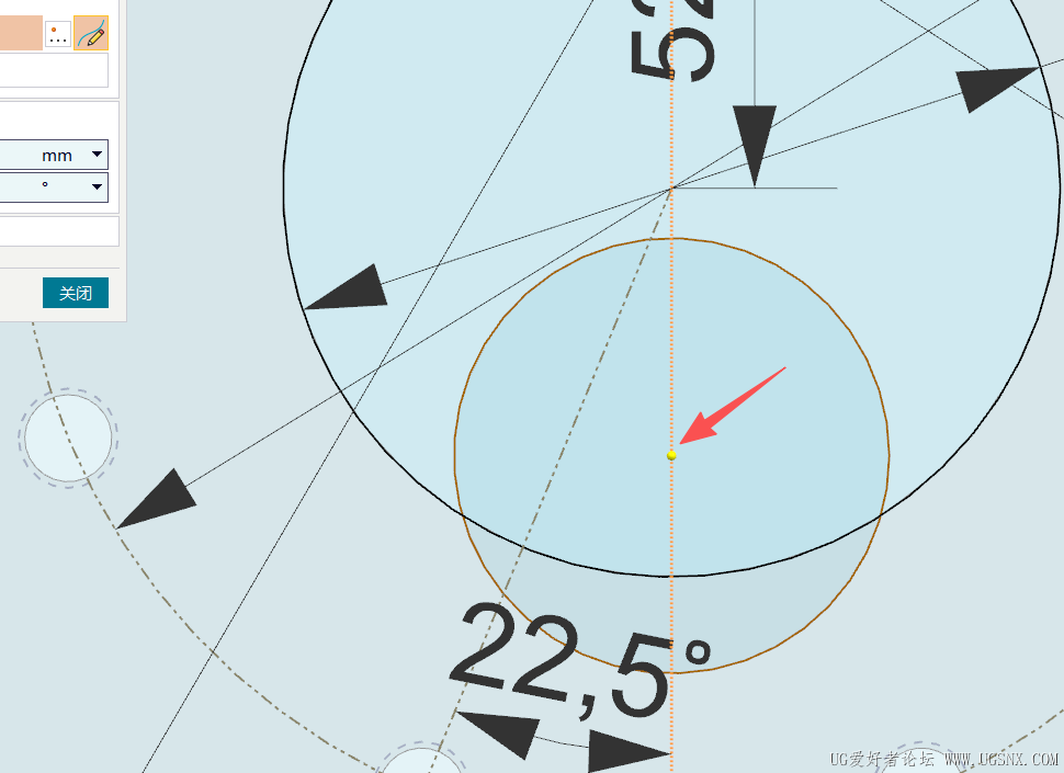

当要捕捉落于XY轴上圆的圆心时7001版本似乎很吃力,自动变绿点不直观.先吸附下圆周后会自动出现过圆心虚线,当画笔慢慢接近Y轴时有自动吸附感,但变绿不利索.

会被垂直线干扰,
可以由侧面接近圆心,出现水平虚线吸过去,比较容易锁到绿点
不然就用点对话框,直接锁圆心

 楼主| 发表于 2026-6-20 09:17:46 | 显示全部楼层
euclid_h 发表于 2026-6-19 22:45
会被垂直线干扰,
不然就用点对话框,直接锁圆 ...
侧面进自动吸附后应该就是圆心的,但没有自动变绿不踏实心理

 楼主| 发表于 2026-6-20 09:24:43 | 显示全部楼层
会被垂直线干扰,
不然就用点对话框,直接锁圆 ...
这种情况下直接点对话框锁定最利索
当捕捉时如果标注有尺寸,这些尺寸线都会有干扰

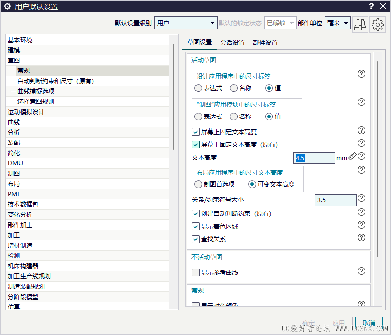

发表于 2026-6-22 09:54:20 来自手机 | 显示全部楼层
还有就是当草图的尺寸很小时候,标住的尺寸的箭头就很大,好烦

 楼主| 发表于 2026-6-23 09:18:29 | 显示全部楼层
这点确实也不够人性

发表于 2026-7-3 17:36:38 | 显示全部楼层
在“用户默认设置”的“草图”部分,勾选“屏幕上固定文本高度”就行了
