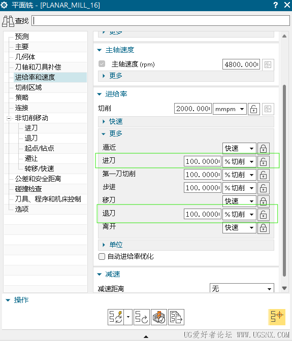

UG2306 进退刀默认设置是快速,UG11是切削,怎么把默认设置改成切削。

发表于 2025-5-6 09:30:59 | 显示全部楼层
用自己的模版 或者改系统模版

发表于 2025-5-6 10:28:41 | 显示全部楼层
用自己的模版

发表于 2025-8-6 17:53:38 | 显示全部楼层
改系统模版就可以了

发表于 2025-8-8 18:27:25 | 显示全部楼层
自己改一下系统模板就行了

 楼主| 发表于 2025-8-9 11:39:46 | 显示全部楼层
周龙祥 发表于 2025-8-8 18:27
自己改一下系统模板就行了
谢谢各位大佬的回复,原因我找到了,因为我用的是加工数据库,刀具切削参数会自动填充,即使模板改为切削,重新计算后还是会变成快速G00, 把数据库改掉就好了
