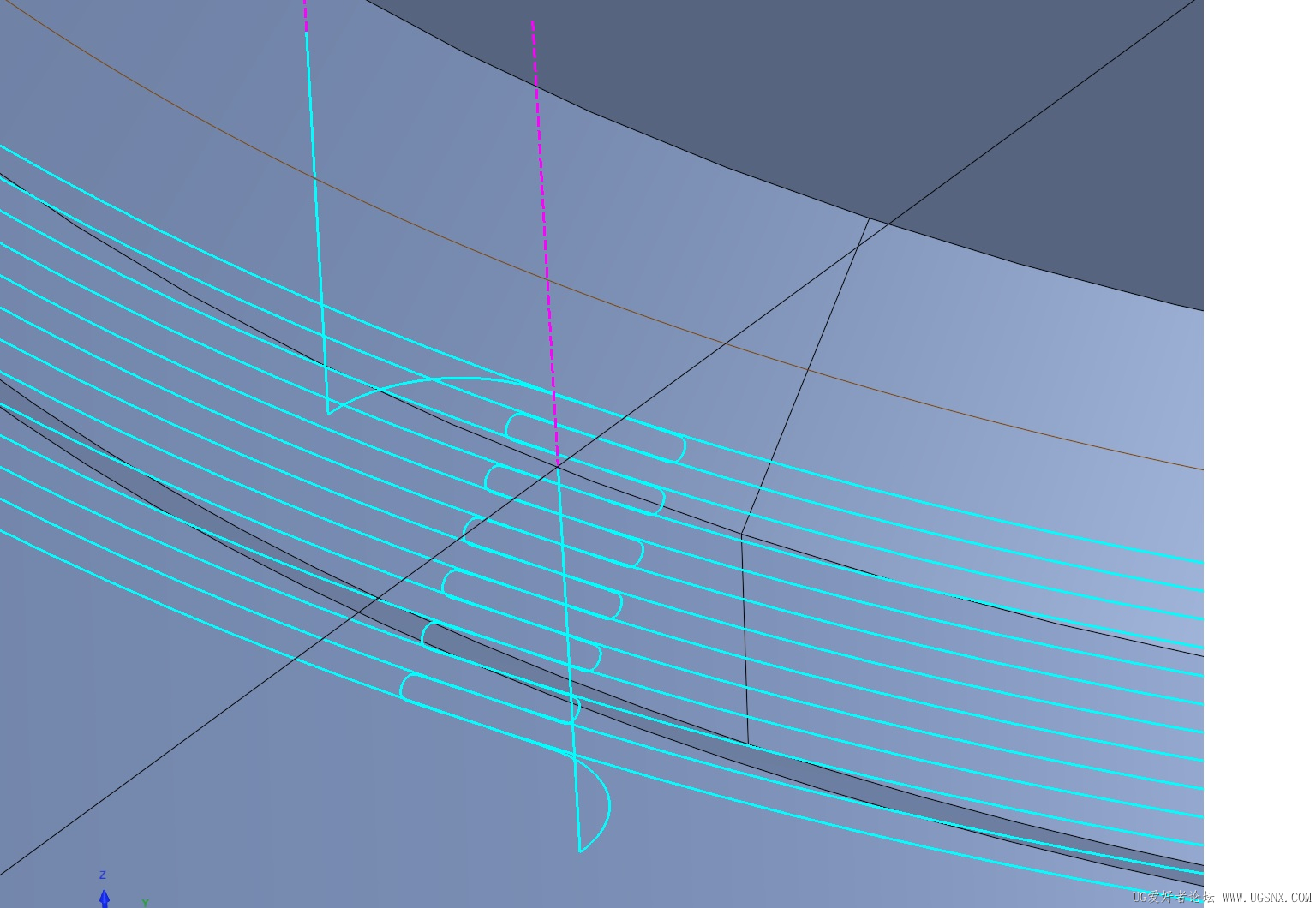

UG等高进退刀重叠距离怎样设置???像图1!!!

发表于 2026-8-28 16:57:17 | 显示全部楼层
第一张是mastercam的刀路吗

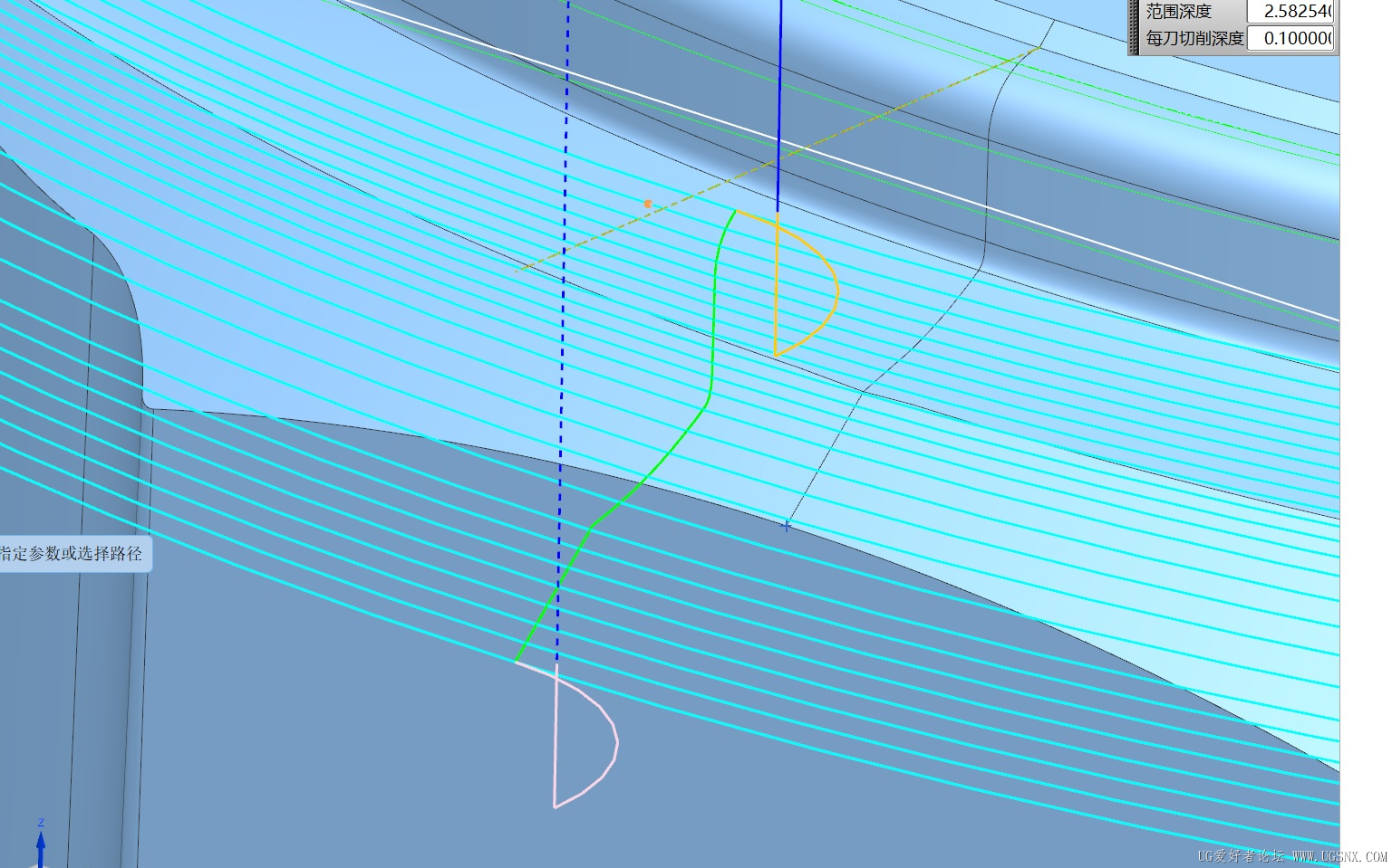

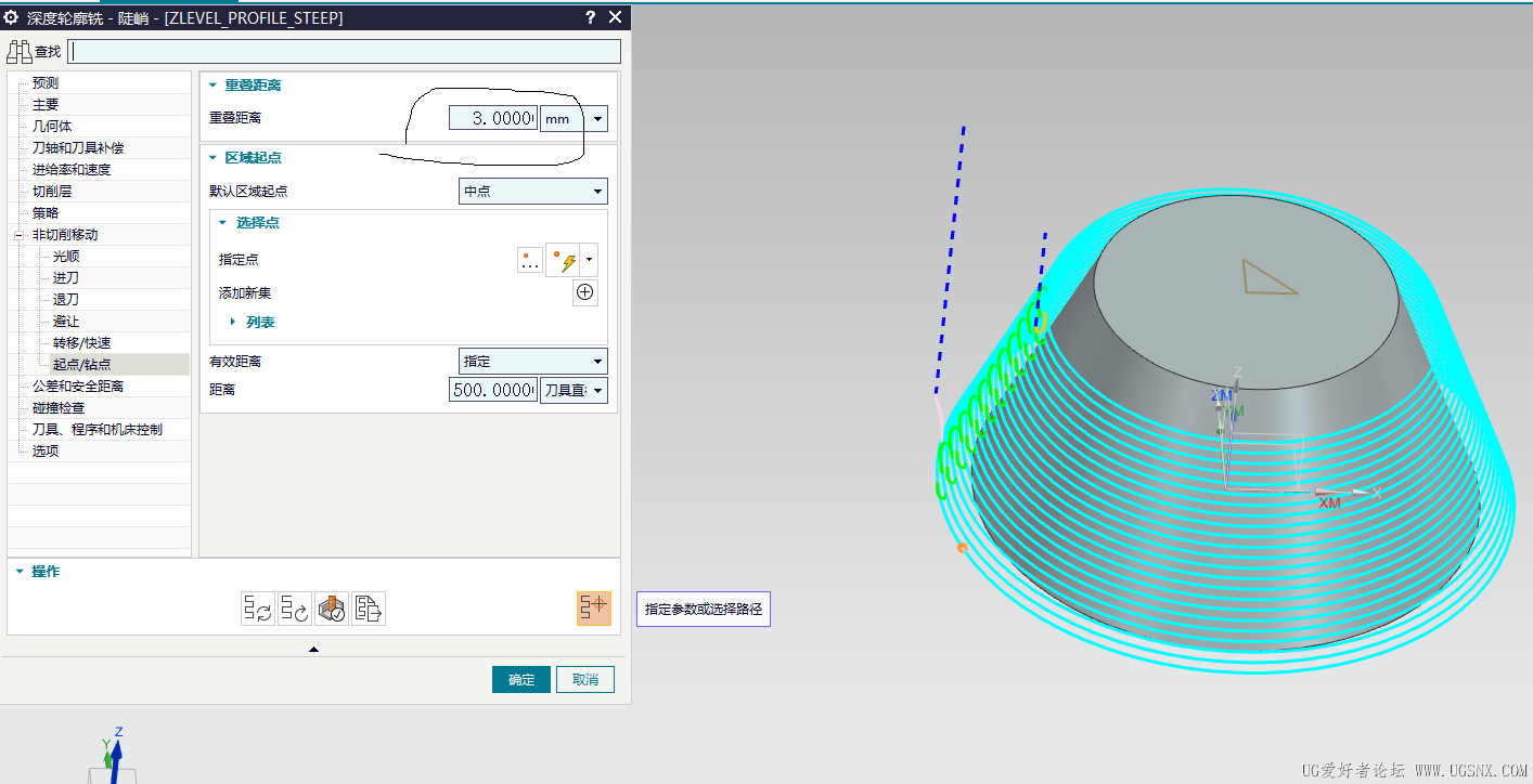

发表于 2026-8-28 17:09:47 | 显示全部楼层
11.png 22.png 如果是一层一层的切,第一张图是有重叠距离,如果是螺旋切,就不需要重叠距离,因为层之间不需要进刀。都是用等高做的。第二张中间部分默认是绿色的线,为了好看,改成一致的了。

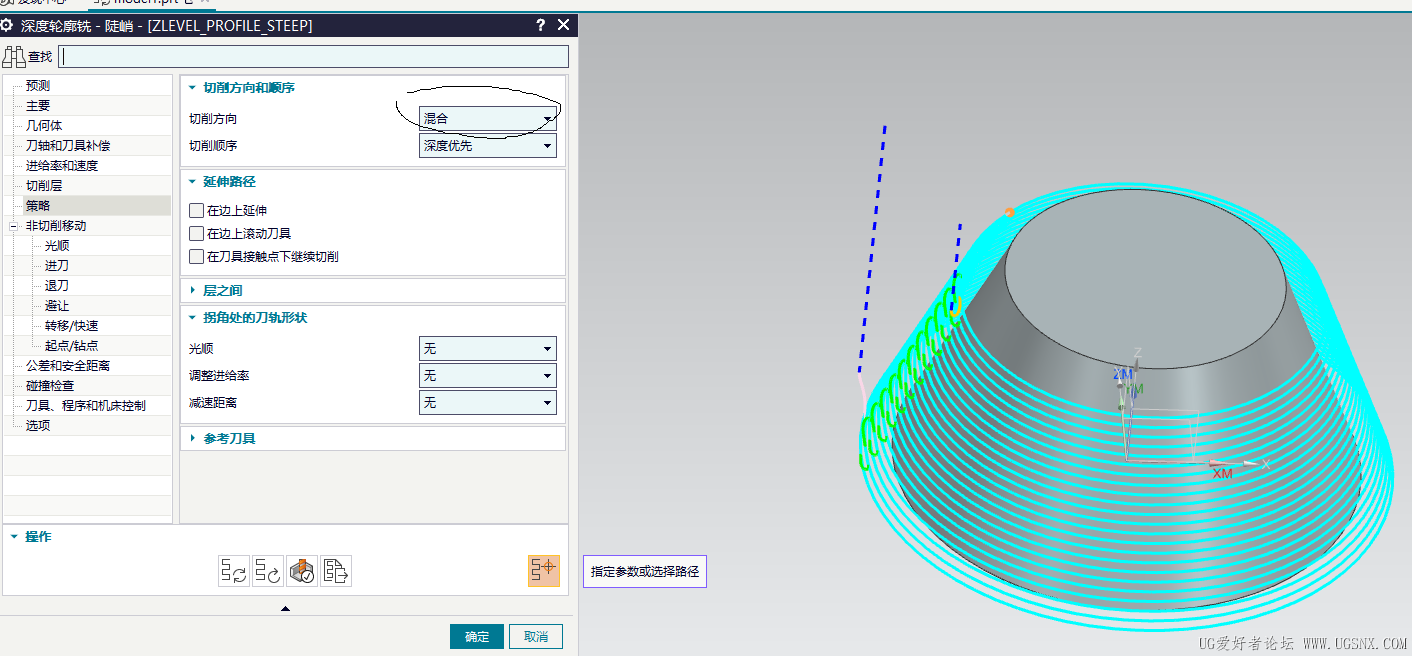

17457
 楼主| 发表于 2026-8-28 17:41:28 | 显示全部楼层
白色治愈之风 发表于 2026-8-28 17:09
如果是一层一层的切,第一张图是有重叠距离,如果是螺旋切,就不需要重叠距离,因为层之间不需要进刀。都是 ...
就问UG混合双向有重叠距离???不要螺旋!!!

 楼主| 发表于 2026-8-28 17:44:21 | 显示全部楼层
白色治愈之风 发表于 2026-8-28 16:57
第一张是mastercam的刀路吗
Cimatron 刀路

发表于 2026-8-29 07:25:18 | 显示全部楼层
这个不知道。

发表于 2026-9-8 10:42:20 | 显示全部楼层
没有调整细节

 楼主| 发表于 2026-9-8 12:42:18 | 显示全部楼层
不是贴着面延伸吧!!!
66
1905
1905
发表于 2026-9-8 14:46:19 | 显示全部楼层
xiongbing* 发表于 2026-9-8 12:42
不是贴着面延伸吧!!!
重叠是是在切削,横越进刀是非切削这样非常好,是首选,比您那种好多了。我不是编程的,是中职教师。看看这个,贴上没有。
