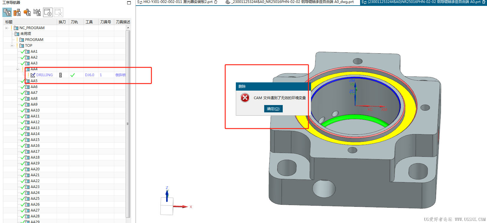

各位大神帮忙解决个问题,
事情起因是我用1980打开的DWG文件后根据线条拉伸做的3D后,进入加工模块,也能正常做程式,但是程序生成后需要再改动的话就改动不了,删除也删除不了,提示的是CAM文件遇到无效的环境变量。各位大神,是不是客户给的DWG文件有问题啊?  急死人了

遇到过 应该是DWG文件有问题  你把3D图重新导出step或者其他格式  应该就能解决

是不是DWG文件的线型有问题呀

找到原因了,把文件名的特殊字符去掉就没事了
