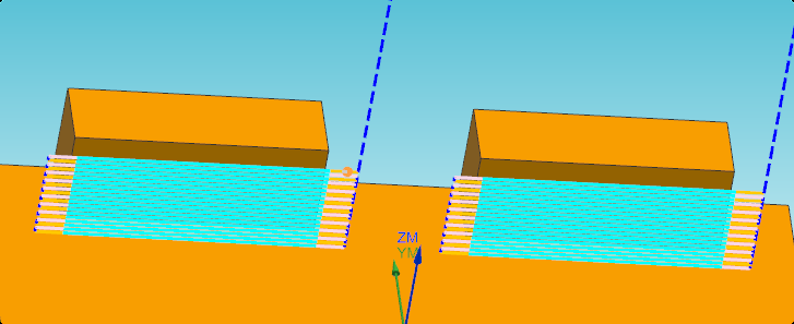

[求助] 轮廓3D(PROFILE_3D)选取多条曲线混合模式只能出单向刀路

 楼主| 发表于 2025-5-8 17:10:34 | 显示全部楼层
757296782 发表于 2025-5-8 16:58
使用轮廓3D编2D程序时选取多条曲线组只能出单向程序,你把深度优打开,
可以说一下你说的这个深度优化在哪里打开吗  没找到

发表于 2025-5-8 17:32:21 | 显示全部楼层
定制对话框-切削顺续

 楼主| 发表于 2025-5-9 08:38:55 | 显示全部楼层
土拨鼠的萝卜 发表于 2025-5-8 18:55
我试一下了,应该是你切削参数里面没设置好,或者你边界没分开
并不是的,应该是和这个图有关系换个图或者自己在这个图里面自己画的线可以,但凡是用这个图抽取的线 ,或者用这个图边的端点画的线都不行。

发表于 2025-5-9 11:02:18 | 显示全部楼层
回帖奖励 +5 G币
是这个样吗 12.0版本的

 楼主| 发表于 2025-5-9 15:23:41 | 显示全部楼层
俗人一只 发表于 2025-5-9 11:02
是这个样吗 12.0版本的
正常应该是这样的,但有时候只有单向刀路
