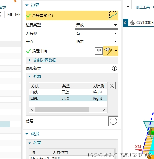

[求助] 轮廓3D(PROFILE_3D)选取多条曲线混合模式只能出单向刀路

发表于 2025-5-9 15:39:59 | 显示全部楼层
tyy899521 发表于 2025-5-9 15:23
正常应该是这样的,但有时候只有单向刀路
是高版本编的吗  高版本有时候会和低版本设置有点不一样的

发表于 2025-5-9 15:41:34 | 显示全部楼层
兄弟我的没这回事,你图档上传下,看看还有什么变量

 楼主| 发表于 2025-5-9 16:15:27 | 显示全部楼层
是UG12.029

 楼主| 发表于 2025-5-9 16:16:44 | 显示全部楼层
我一会上传一下试试,这个图有问题,在旁边自己画一个和它没人任何参数的图就没问题,自己画两条线也没问题

发表于 2025-5-9 16:19:21 | 显示全部楼层
tyy899521 发表于 2025-5-9 16:16
我一会上传一下试试,这个图有问题,在旁边自己画一个和它没人任何参数的图就没问题,自己画两条线也没问 ...
3D 本来就是这样的.奇奇怪怪的BUG , 换高版本吧 ,高版本啥都有

发表于 2025-5-9 16:22:35 | 显示全部楼层
你可以尝试下 不要用永久边界
