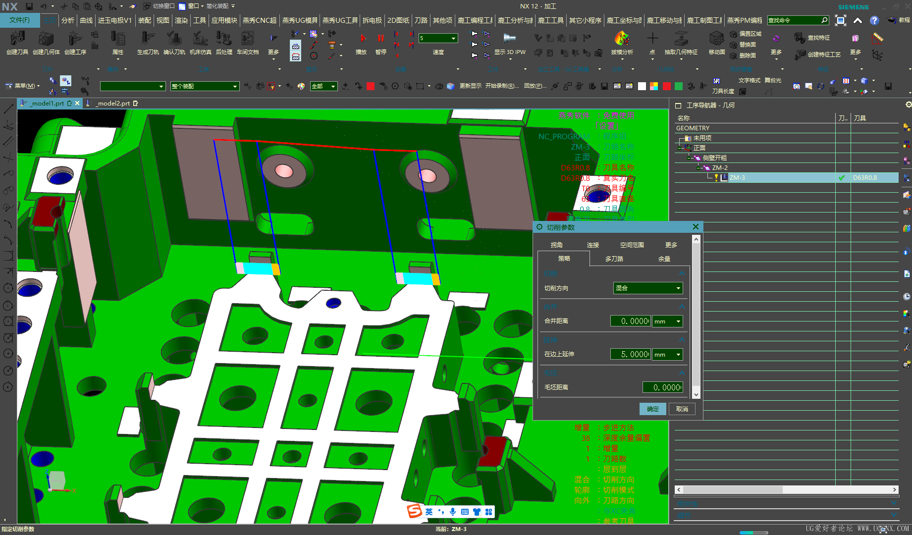

使用轮廓3D(PROFILE_3D)编2D程序时选取多条曲线组只能出单向程序,因为这个可以不同深度同时加工比较方便所以经常使用。但是最近出现了这个问题,有没有大佬知道怎么回事求指导。
选取两条以上曲线组只能出单向程序
选取两条以上曲线组只能出单向程序
选取两条以上曲线组只能出单向程序
选取一条曲线组可以出混合程序
选取一条曲线组可以出混合程序
选取一条曲线组可以出混合程序

 楼主| 发表于 2025-5-9 16:25:46 | 显示全部楼层
这是图档

发表于 2025-5-7 20:07:51 | 显示全部楼层
回帖奖励 +5 G币
用星空试试调转方向

发表于 2025-5-8 07:44:54 | 显示全部楼层
没看懂,界面和我的完全不一样,但可以试一试登高铣和外形轮廓铣,都有混合的效果

发表于 2025-5-8 07:59:18 | 显示全部楼层
用平面铣然后标准驱动强制生成也是可以的

 楼主| 发表于 2025-5-8 08:49:19 | 显示全部楼层
鸿海桥 发表于 2025-5-7 20:07
用星空试试调转方向
是收费功能吗
