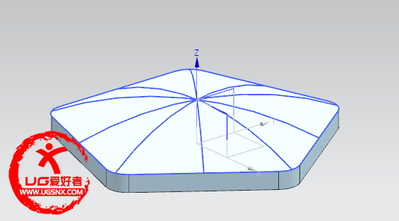

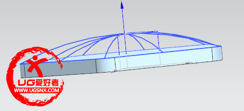

固定半径圆弧垂直  5边形上每个底边   5条圆弧过同一点

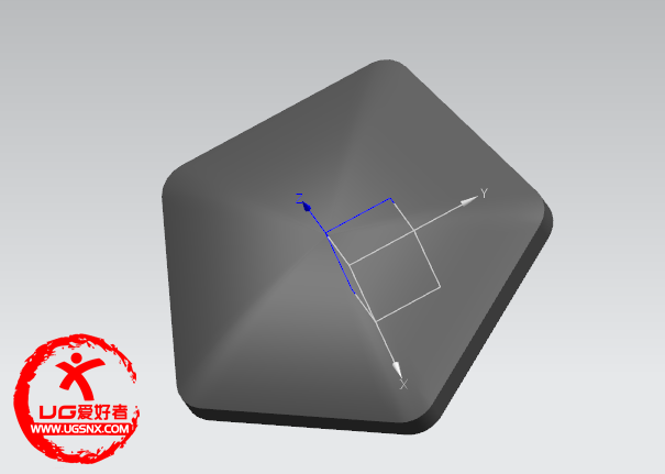

自己做的这个 5条棱边 太突出了。。
求大神指导

以两条棱边为基础创建直纹曲面,然后阵列,缝合后再加圆角修饰,以前画伞和这个差不多,不知道是不是你想要的效果

分别在园的两个圆弧端点做两条曲线做做曲面在用两个曲面之间的曲线做曲面约束两个相切
能详细一点么??
