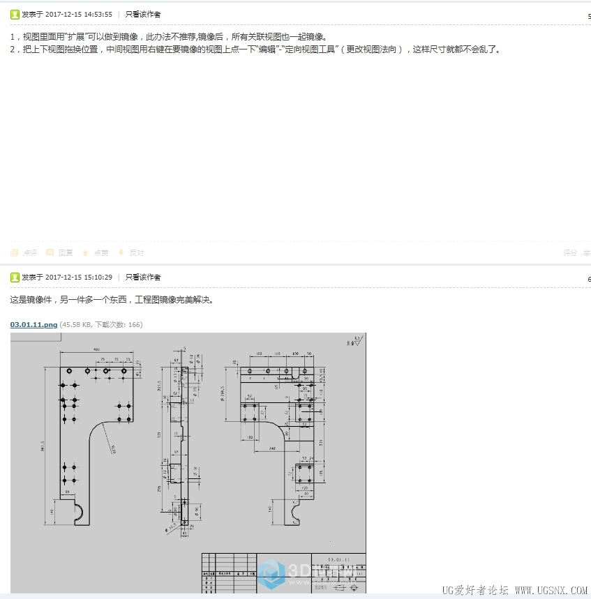

详见图片

发表于 2025-5-9 15:28:20 | 显示全部楼层
……没用的哦,首先,视图里面没有扩展,其次,更改视图法向,得到的是背视图

发表于 2025-5-9 16:07:06 | 显示全部楼层
我们这镜像件不出图纸,直接数量栏里填写L1/R1,技术要求里面备注此件为镜像件,左右各制作一件。

 楼主| 发表于 2025-5-9 16:12:43 | 显示全部楼层
摆地摊卖寂寞 发表于 2025-5-9 16:07
我们这镜像件不出图纸,直接数量栏里填写L1/R1,技术要求里面备注此件为镜像件,左右各制作一件。 ...
这样我觉得一来不严谨,不能单一的把问题抛给加工,二来自己也想把这个问题搞明白

 楼主| 发表于 2025-5-9 16:13:42 | 显示全部楼层
启奏万岁爷 发表于 2025-5-9 15:28
……没用的哦,首先,视图里面没有扩展,其次,更改视图法向,得到的是背视图 ...
扩展应该就是展开吧?更改法向应该是在成功镜像后操作的,看看有人成功没

发表于 2025-5-9 19:38:04 | 显示全部楼层
北欧男神 发表于 2025-5-9 16:13
扩展应该就是展开吧?更改法向应该是在成功镜像后操作的,看看有人成功没 ...
展开之后是可以使用变换去镜像,但是这种情况要在多实体情况下,而且要无参数.这种情况的镜像,本质上是把自己已经做的数据先镜像再出图,你出完图回到建模环境会发现你的数据是镜像之后的数据,如果这样你觉得也算镜像的话我是没什么意见.还有,这个操作对于非主模型出图是没用的

发表于 2025-5-19 23:00:59 | 显示全部楼层
可以把出好图的PRT复制一份,然后把复制的PTR文件里的模型先移除参数,然后把实体镜像,再在工程图里把乱的尺寸拉一下
有更好的方法,大家推荐下

发表于 2025-6-28 16:44:28 | 显示全部楼层
这个好像不行。标注的时候选中的边和三维图里是关联的,镜像之后标注的线也会一起移动。
确实我出图的时候也是备注说明,镜像制作,说明一下镜像面是哪个面和加工后的安装要求。生产也能理解。
